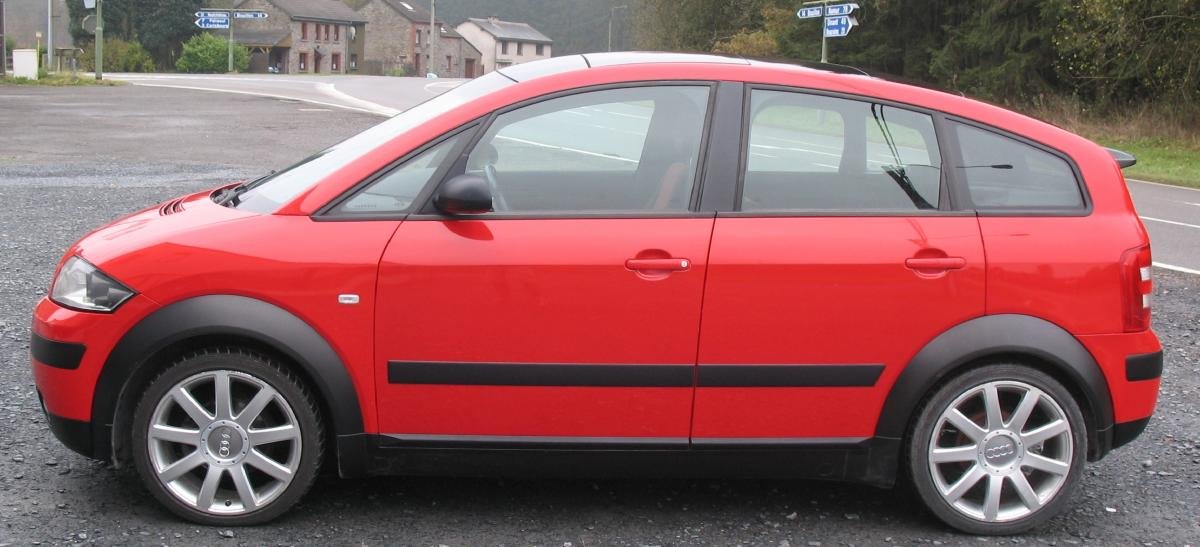

j'ai acheté l'auto en occasion, c'est une colour storm donc je pense que ce sont les jantes d'origine par contre elles ont souvent vu des trottoirs et ne sont pas nickels (ont aussi 13 ans mais, bcp d'années j'ai roulé en 16 pouces donc d'autres jantes et prdt ce temps les s-line dormaient dans le fond d'un garage comme je cherche à vendre l'auto je ne sais si je dois vendre les jantes séparément, la vendre avec les belles jantes 17 pouces est peut-être plus facile que de la vendre avec les 16 pouces
je revends mon A2, j'ai mis une annonce et un monsieur aimerait me racheter uniquement les 4 jantes S-line. Je n'ai aucune idée du prix que je peux demander, et vous? Elles sont montées en Semperit et il reste 3.5mmm.
en effet ce serait plus simple mais j'adore ma rouge color storm avec toit ouvrant et la revendre je perdrais trop dessus (elle est de 2005 mais a 201000km), puis je viens de refaire freins avant et arrière, bête de la changer quand elle sort du garage

j'ai des jantes 17 avec du 205/40 que je trouve très très durs des jantes 16 pouces et là un monde de différence. Peut-être trop de pression dans mes 205/40 J'ai essayé l'Audi TT d'un collègue avec des 205/40 et ça me semblait bien moins dur
