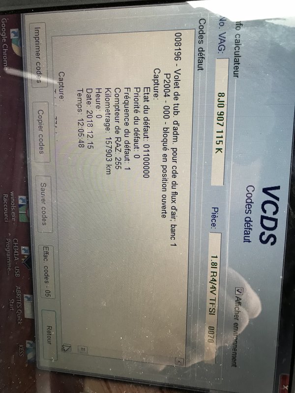

Gros problème AUDI TT 1.8TFSI (4 injecteurs neufs) ressort de soupape d' échappement ??
BenjiAudi77 a répondu à un(e) sujet de BenjiAudi77 dans Mécanique
regardez le moteur bouge quand j adapte moteur tournant .. 3E208A33-03E3-4F0D-876D-DC8340CB9CC9.MOV -

Pompe HP ok c’ etait bien le problème (Valeur pression rail actual = consigne) par contre toujours problème de l’ admission qui est apparu apres le 2ème démontage des injecteurs/admission j’ ai controler les cosses (sinon j’ aurais court-circuit) Qui a une idée ? merci 2FB5D79A-387F-429F-8A16-B30DA7CA17CE.MP4 89C37416-00FA-4A16-9A11-6D4614450C52.MOV -
Dans la partie adaptation colonne 4 il m’ indique bloqué et pas adapt ok.. Je ne sais pas a quoi cela correspond peut etre un fusible merci -

Merci bcp j’ essaille demain matin celui pour le code 2004 l’ autre je pense que j’ ai regler grace a une autre procédure d’ apprentissage Question : apres avoir changer absolument tout le circuit d’ essence en neuf, serait il judicieux de passer en superethanol ? ou ma pompe HP bien que neuve ne suivra pas ? Existe t il une quelquonque pompe renforcée pour le 1.8 merci -

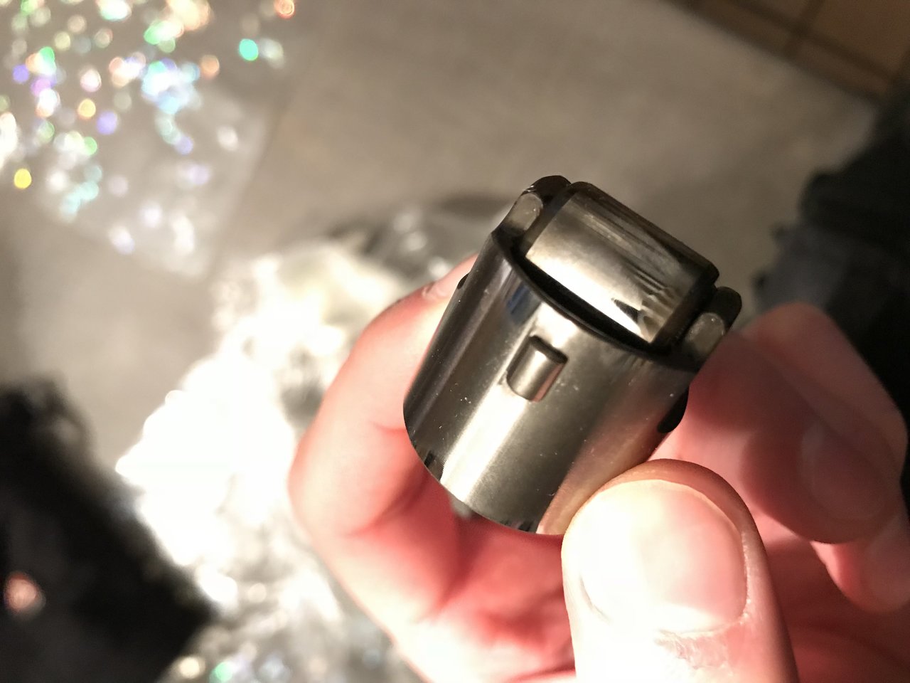

Salut WAUZZZ merci pour cette info cruciale, pourrais je avoir plus de details sur la procédure complète ? Bk tout est bien rebranché -
Merci bcp alors je vais la changer par une neuve Ils sont visuellement marqués mais je pense que c’ est que « brillant » il faut que je palpe je tiendrais au courant ici entre temps j’ ai eu de nouvelles erreures récurrentes surement du au demontage de l’ admission.. -
ton confirme donc que la HP est Hs ? Tu as de bonnes connaissances en mécanique ? merci -
C’ est un effet d’ optique enfait la pompe est bloquée en butée maximale (ressort compressé au max) compare avec une neuve et « occaz ok » : Le rolleur a du etre en choc permanent du au jeu créer sur l’ axe Z -
