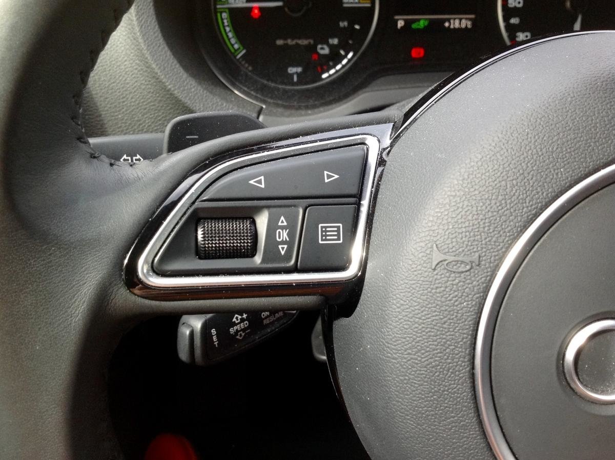

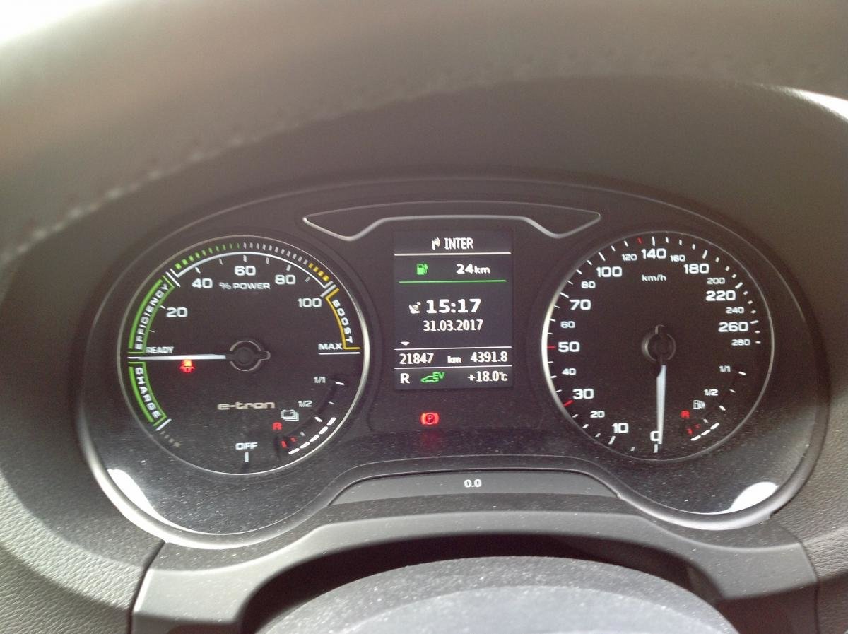

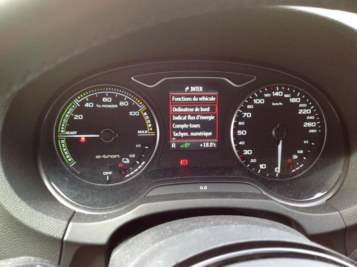

Ces autos sont pleines de menus et sous-menus. Avec le bouton aux 3 traits horizontaux tu fais apparaître le menu Avec ta molette, tu sélectionnes puis valides "ordinateur de bord" et ensuite avec la molette, tu fais apparaître l'heure -

Bonjour, Le même ressenti que toi sur le plaisir de conduite de l'e-tron, cool ou sauvage selon ce qu'on veut. Et les mêmes constatations sur les 3 ( petits ) défauts que tu as soulignés. Tu as un affichage heure et date sur le tableau de bord entre les compteurs. Tu peux les paramétrer par le bouton et la molette sur la partie gauche de ton volant. Bonne journée à tous ! -
