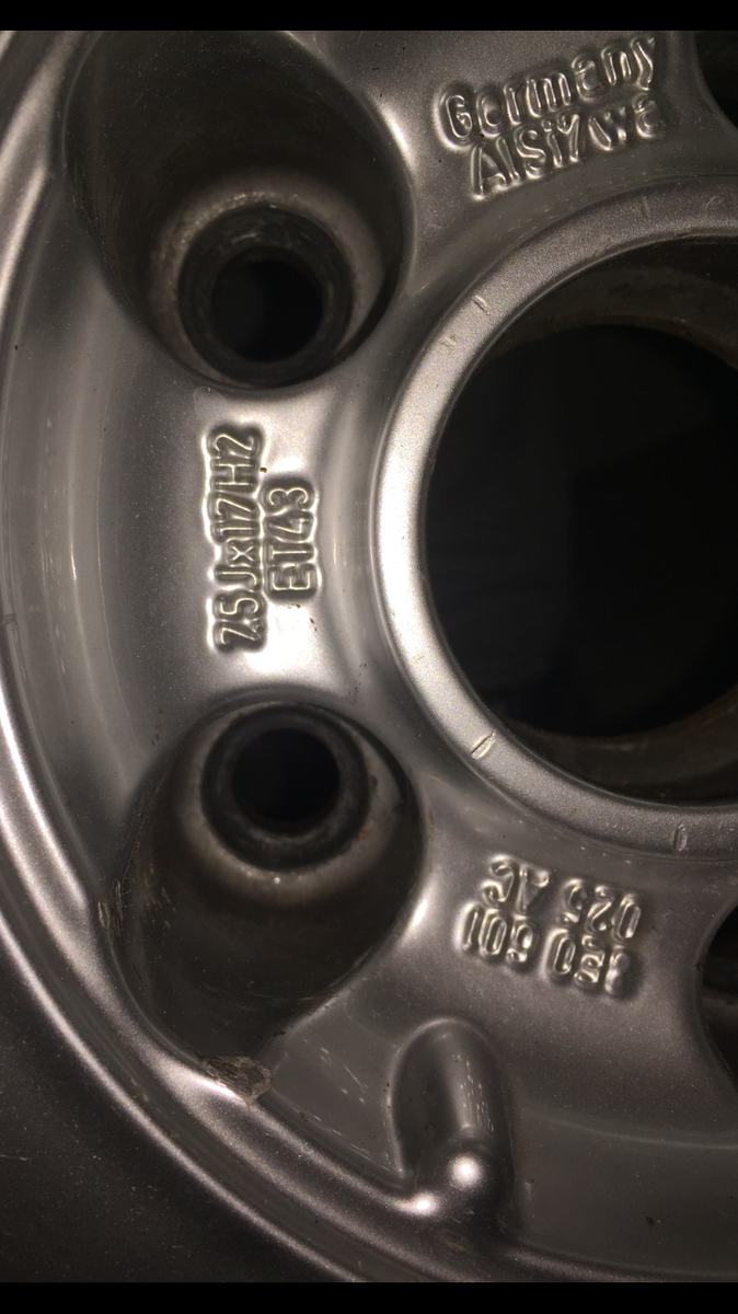

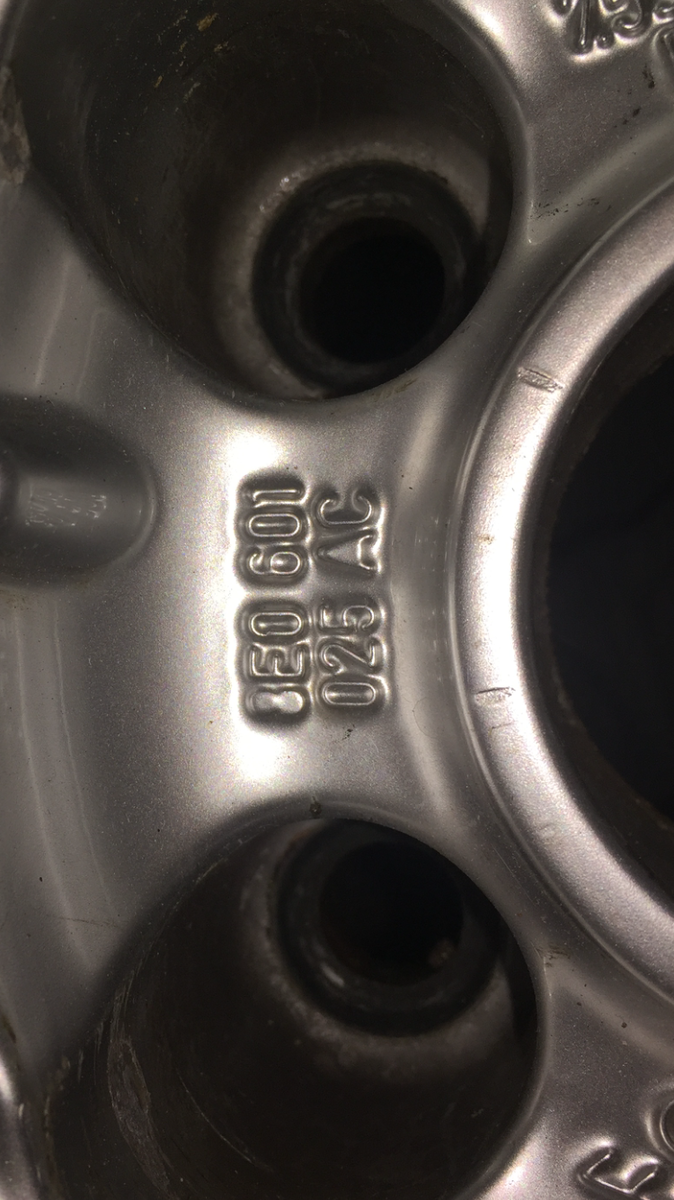

  6. Bonjour ! J'ai peut être trouvé la paire de roulette que je vais monté sur mon A4 ! https://www.leboncoin.fr/equipement_auto/1087618312.htm J' ai en plus plein de photos et elles sont vraiment nickel. Ma seul interrogation est, est ce qu'elles sont d'origine Audi ? Avec les photos ci dessous je n'arrive pas a voir le code OEM mais je devrais en avoir d'autres ce soir. Bien sur les pneus vont êtres changé car c'est pas bonne taille pour ma voiture. Votre avis ? Merci !
  7. Merci ! cela m'étonne car j'ai l'impression d'avoir un code OEM gravé. peut être que les luxembourgeois on eu le droit a des 17 !
  8. Voici la seul photo que j'ai trouvé. Pas très visible... edit : j'en ai trouvé d'autres !
