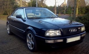

  4. Photo de cette aprés midi, et oui je touche au but!! me reste que ce soucis de coffre a capote, et un ptit boulot de recollage des garnitures de porte, trouver un allume cigare origine a la casse et retaper mon siége cuir beige! banco j'y serai.

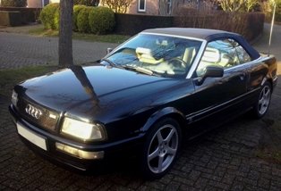

  6. Merci a tous ;-)
