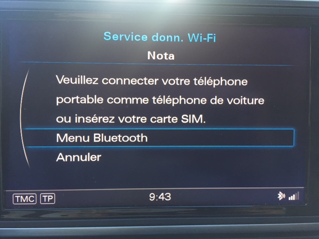

  2. Pour info je peux streamer en Wifi sans avoir Audi Connect. Par contre pas d'option Wifi dans le menu téléphone mais uniquement dans le menu média. C'est bien cela que tu veux couettecouette ?

  15. Non, je pense qu'il faudrait que j'aie un portable que je puisse définir en tant que "téléphone de voiture". Je crois aussi que pour faire cela il faut que le portable soit compatible avec le profil Bluetooth RSAP. Je ne peux que définir mon IPhone en tant que "mains-libres". Regarde les pages 3-4-5 de ce document : https://my.audi.com/content/dam/myaudi/brochures/connect-quick-guide-fr.pdf J'ai un vieux Blackberry qui traîne qqpart, il faudrait que j'essaie avec à l'occasion. Je serai curieux de savoir si cela apportera autre chose que le hotspot pour les passagers car si ce n'est que cela on rate pas grand chose...

  19. Salut à tous ! Qqn saurait-il m'éclairer sur la signification du message en pièce-jointe ? J'ai du mal à comprendre quelle action je suis censé prendre pour éviter son apparition... Je me demande si il faut que j'aie un téléphone avec profil bluetooth RSAP et le définir comme téléphone de voiture... Notez que je n'ai pas de slot pour une SIM, que je ne dispose pas de Audi Connect (à ce que je sache) et que j'ai le Wi-Fi activé pour la lecture de médias. J'utilise un Iphone qui n'est pas compatible RSAP.
