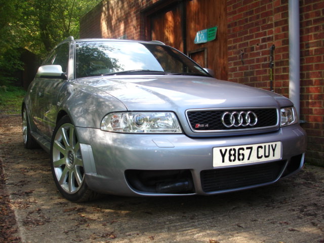

La photo ne passe pas.... :furious: Les numeros/lettres sont decoupees au laser permettant a l'air de refroidir la partie haute de l'intercooler. Ca ne se voit pas a condition d'avoir l'intercooler paint en noir.... :rolleyes: -

Look...!!! -
Presque 2 ans que je ne suis pas venu visiter ce site.....!! Je peux enfin constater qu'il est autorise de mentionner le nom de MRC ou Minhea sur ce site... :bigsmile: La fin du totalitarisme , enfin !! Juste un petit bonjour en passant :coucou: J'ai toujours mon RS4 apres 3 ans maintenant et apres encore plusieurs visites chez MRC pour encore des modifications, la satisfaction est toujour au rendez-vous!!! Bye, Steph
