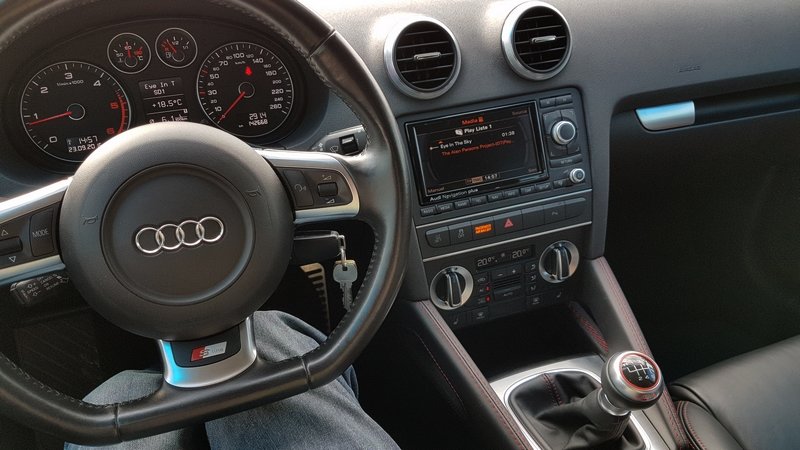

  6. Bonjour à tous, Avez-vous déjà pensé à remplacer votre bloc clim avec l'affichage rouge par celui de la version FL de 2012 ? Donc avec l'écran blanc sur fond noir. J'avais déjà fais cette modif sur une A3 de 2010, en mettant le bloc clim d'un Q3 de 2013. Aucune modif à faire, juste à déboîter et remboîter les différents connecteurs. Manip en 5 minutes. Voilà une photo de mon A3 avec le bloc clim en blanc, qui va bien avec le compteur blanc. Aucun défaut, vérifié avec un scan au vag com. Et en y regardant de plus près, les bloc clim avant 2012 et ceux après 2012 donc les FL, ca devrait coller. Et vu le prix des blocs d'occaz, ça vaut le coup de tenter. Qu'en pensez-vous ?
