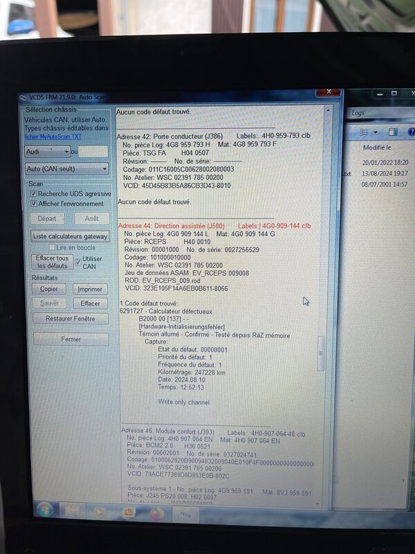

  1. Problème résolu. J’ai emmené la crémaillère chez Direlec a Ballancourt sur Essonne. Ils ont refait le calculateur, et ça marche 😁😁 Cout 550€
  2. Salut, 1 an plus tard ça en est ou ton affaire de codes default??
  3. Recherche bon diagnosticien pour effacer codes sur crémaillère de direction B2000 00 B2000 49 C10AD 29 Je sors de chez Audi, ils préfèrent tout changer 😭 Et tant qu’ils me prouvent pas que j’ai tort ba j’ai raison de chercher un bug logiciel 🫣
  4. Finalement après maintes recherches, je penche pour un code sécurité anti fraude Audi. Visiblement il faudrait ODIS pour avoir un « code de déblocage » J’ai rendez-vous chez eux vendredi, pour un diag, à suivre…

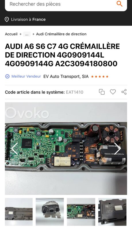

  5. Je n’ose pas commander sur ovoko, des retours d’expérience ?

  7. Bonjour la communauté, au retour de vacances j’ai ma direction assistée qui est passé en rouge au redémarrage après la pause déjeuner . (Dans le même temps le TPMS et l’ESC 🙄) je suis rentré comme ça a la force des bras j’ai passé la valise : calculateur de direction défectueux. je l’ai démonté et je suis en recherche d’un réparateur ou d’un calculateur compatible avez vous des conseils ? merci

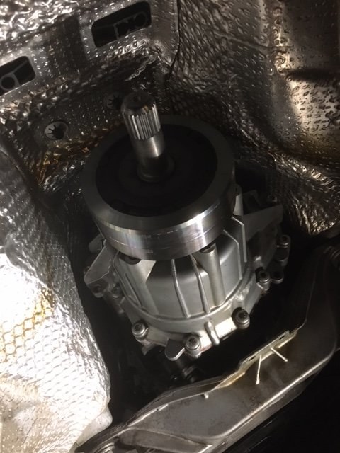

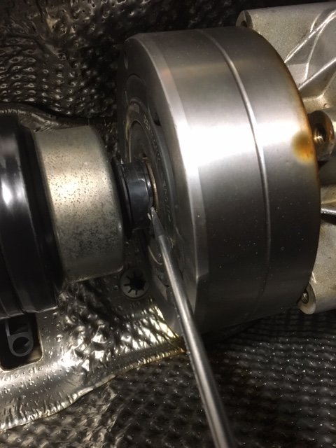

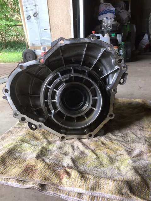

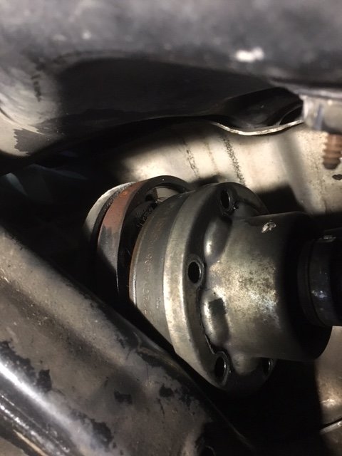

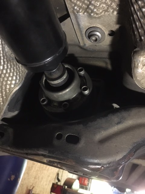

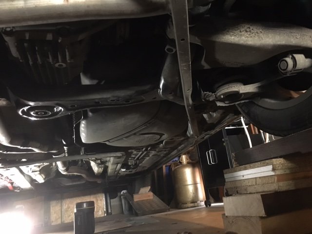

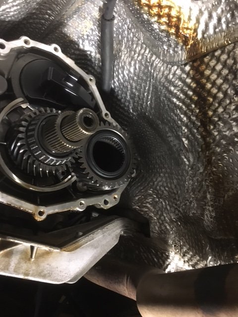

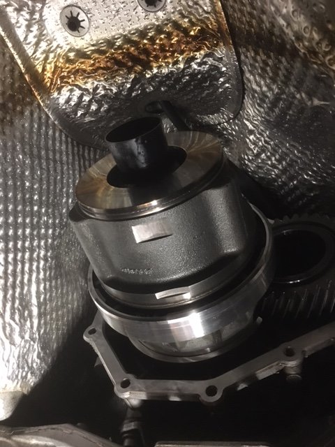

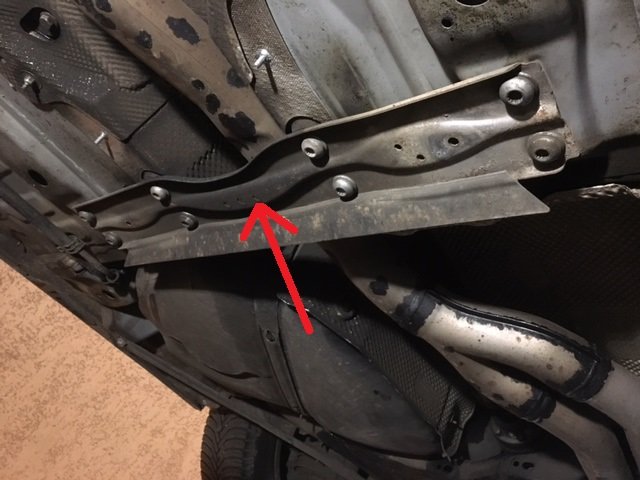

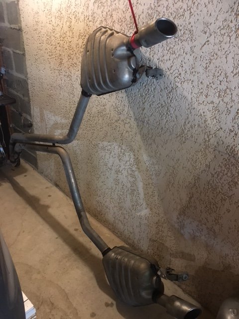

  10. Voici un tuto pour le changement du joint de sortie de différentiel sur une boite S-tronic 7 (ou DSG7 ou 0B5) sur une A6 avant V6 204cv 4G5 (ou C7). Une fois la voiture sur cale (ou pond, ou fosse... :icon6: ), enlever les habillages sous voiture (astuce desserrer tout les écrous de 10 en plastique noir en même temps pour éviter qu'il se de clipsent de la garniture, 2 tours par écrous a chaque fois) Enlever les 3 barres de soutien, 2 grandes arrière en diagonale et la centrale avec la bavette Desserrer le collier de la ligne d’échappement, caler la partie avant de la ligne d’échappement (ex chandelle), coulisser le collier vers l’arrière, deviser les 3 silent-blocs et retirer la ligne d’échappement. On va pouvoir s'attaquer a l'arbre de transmission; Dévisser les 2 vis du palier de l'arbre, le soutenir avec une chandelle. Coté pond arrière il y a 6 vis tête étoile. je les ai numéroté et marqué l'alignement de l'arbre avec un trait de peinture. Enlever les 6 vis en notant leur emplacement pour le remontage. Si le cardan est coller, faire levier en mettant dans un ou 2 trous de vis une vis perdu ou tige ou tourne vis... Séparer la flasque du cardant, en tapotant sur un tourne vis par l’arrière de l'arbre. On a maintenant suffisamment de mouvement dans le cardan pour descendre l'arbre ATTENTION a ne pas aller trop loin et sortir les billes du cardan. Coté boite, enlever le collier et faire levier avec un ou 2 tourne vis Ensuite vidange du différentiel, contenance 4.5 litres. Sur le schéma ci dessous les fléches des bouchons de vidange et de remplissage du différentiel a pas confondre avec ceux de la boite, les points rouges sont les vis d'ouverture du carter. Par la vidange j'ai sortis 3.5L d'huile et ensuite 600ml en desserrant le carter La vidange terminée, dévisser les 13 vis torx en 45. Dans mon cas le carter s'ouvre tout seul par la poussé du ressort interne de l'axe de sortie en desserrant la dernière vis, (la numérotation des vis correspond au sens du remontage) Pour pouvoir accéder a toutes ces vis, j'ai utilisé une clés Torx 45 en L, un cliquet 1/4 avec double prolongateur-cardan-porte embout torx 45 et un tube pour rallonger le manche du cliquet. Seul 2 vis ont tenté de faire de la résistance. le différentiel reste dans le carter sortir la plaque support avec précaution a la pince. Sortir le différentiel Virer le circlips de l'axe de sortie. Je me suis ensuite improvisé une presse pour sortir l'axe du carter Et voici le vieux, avec son caoutchouc gonflé, et le neuf, que je vais protéger a l'huile de silicone Avec une pince coupante et un tournevis virer le joint spi du carter. Avec un tube du diamètre qui va bien et un petit marteau ajuster le nouveau joint. Ensuite pour mettre le nouvel axe retour de la presse improvisée, et avec un bout de tube d’évacuation en diam 40 pour être uniquement en appuis sur la bague interne du roulement. Remettre le circlips sur l'axe de sortie, signe que l'axe est bien a sa place, le circlips tourne librement Retour sur la boite de vitesse, bien dégraisser l'emplacement du joint de carter et enlever les residus de l’ancien. Positionner la plaque support du différentiel sur la boite de vitesse on ne peut pas se tromper l'ergo en bleu n'a qu'une place positionner ensuite le différentiel sur l'axe de la boite (pas de position particulière) Sur le carter, bien nettoyer l'emplacement du joint et l’intérieur du carter (pour virer toutes les poussières éventuelles) Placer le ressort sur l'axe et déposer un fin filet de patte a joint pour carter mettre le carter a sa place avant que ça sèche, et commencer a serrer gentiment toutes les vis en respectant la numérotation suivante Perso j'ai pas serrer au couple, 1 la clef dynamo passe pas, 2 j'ai pas la valeur de serrage :rolleyes:. Donc au feeling sans y aller comme un bœuf et selon le ressenti au desserrage (en même temps avec la petite clef a cliquet 1/4 ça bride aussi) Et voila, comme neuf. reste le plein d'huile (4.5L selon la doc, en réel a débordement par la vis de remplissage, voiture bien de niveau) schéma pour rappel ;) Plus qu'a rouler :a3: Je vais en profiter pour vidanger le pond arrière, ce sera fait En espérant que ce post puisse en dépanner quelque un et en remerciement de toutes les infos que j'ai pus trouver sur ce forum sur d'autres sujets :sol:

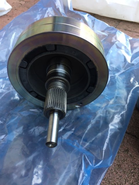

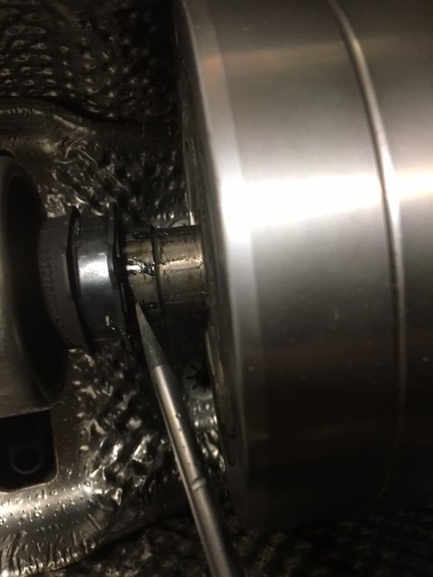

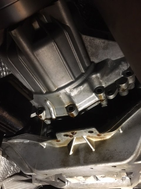

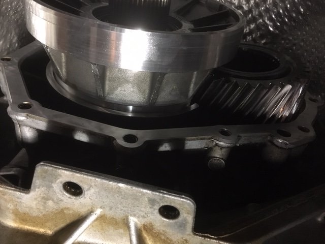

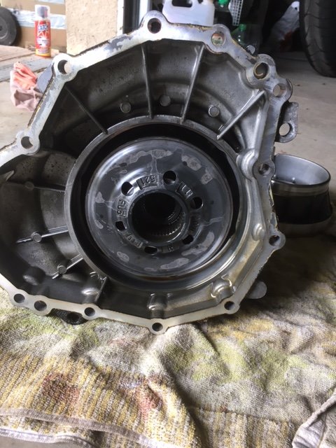

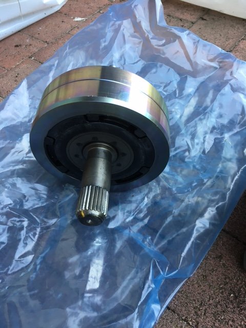

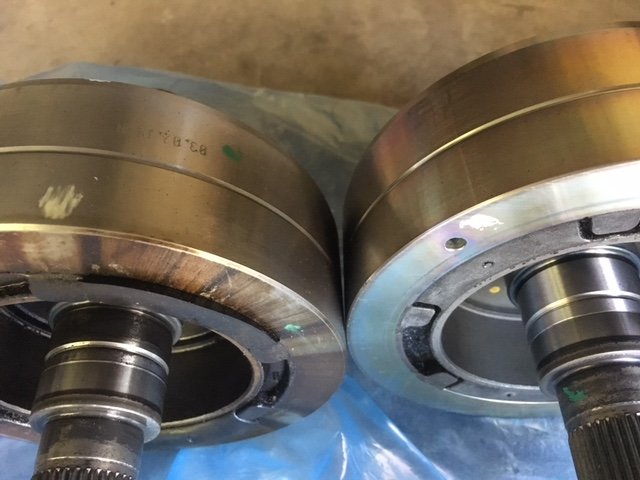

  11. Salut à tous, du nouveau pour ma fuite de differenciel. J'ai fini par acheter les pièces, un axe de sortie avec sa masse anti-vibratoire (ref 0B4 409 307 N le 0B4 409 309 c'est la masse seul et je me voyais pas la presser et l'equilibrer 😩 ) Et 5L d'huile G 052513A2 pour refaire le plein du carter (contenance 4,5L) voila, romans photo a suivre 😉 A oui je change la masse car elle a pris l'huile et du coup le caoutchouc se décolle 😰

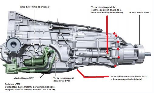

  13. petit tuto récapitulatif des infos que j'ai pu chiner a droite a gauche. plus qu'a me remettre sous la voiture pour voir ce que ça donne :rolleyes: Manuels d'atelier Audi A6.doc.pdf

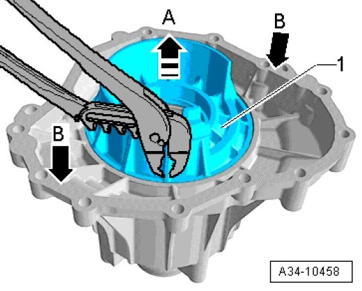

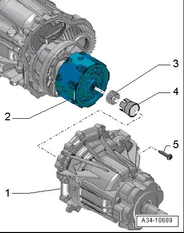

  14. La boite c'est une 0B5 le moteur CLA merci a toi La je potasse un manuel d'atelier en anglais, pour une A5 mais c'est la même boite http://workshop-manuals.com/audi/a5/power_transmission/7-speed_dual_clutch_gearbox_0b5_(s_tronic)/final_drive_differential_differential_lock/exploded_view_centre_differential_housing_propshaft_with_splines_on_gearbox_end/removing_and_installing_centre_differential_housing_with_gearbox_installed_propshaft_with_splines_on_gearbox_end/

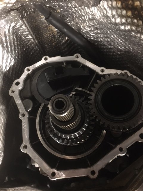

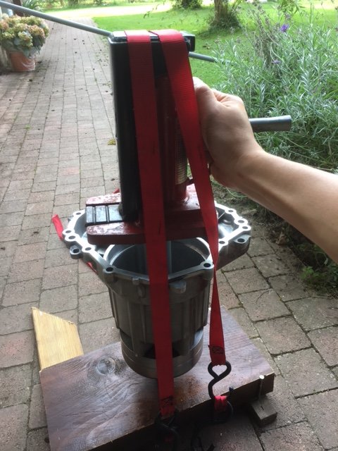

  15. http://workshop-manuals.com/audi/a5/power_transmission/7-speed_dual_clutch_gearbox_0b5_(s_tronic)/final_drive_differential_differential_lock/exploded_view_centre_differential_housing_propshaft_with_splines_on_gearbox_end/pressing_vibration_damper_onto_rear_splined_shaft/ Donc il faut ouvrir le différentiel. A voir si les vis sont accessible avec des outils spéciaux... :huh: :euh: A suivre......
