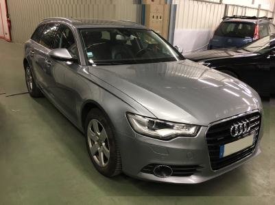

Bonjour a tous, Heureux possesseur depuis 15 jours d'une A6 Quatro 3L de 2014, elle totalise aujourd'hui 170000Km. A la recherche de toutes les infos pour les futurs entretiens, je me rend compte que ce forum est riche d'information pour le bichonage de celle -ci. Voici une petite photo de la belle;
