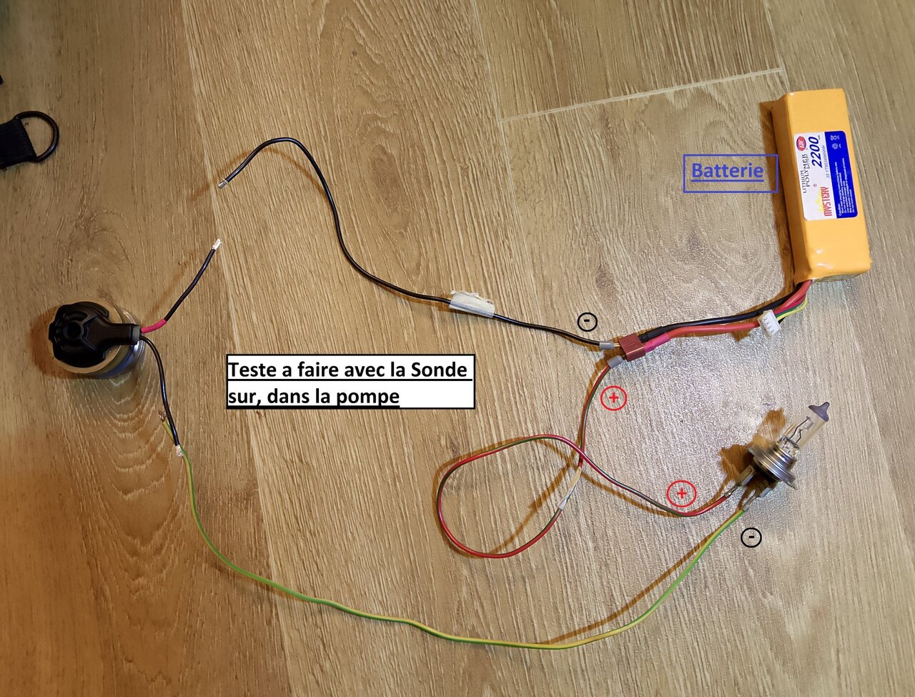

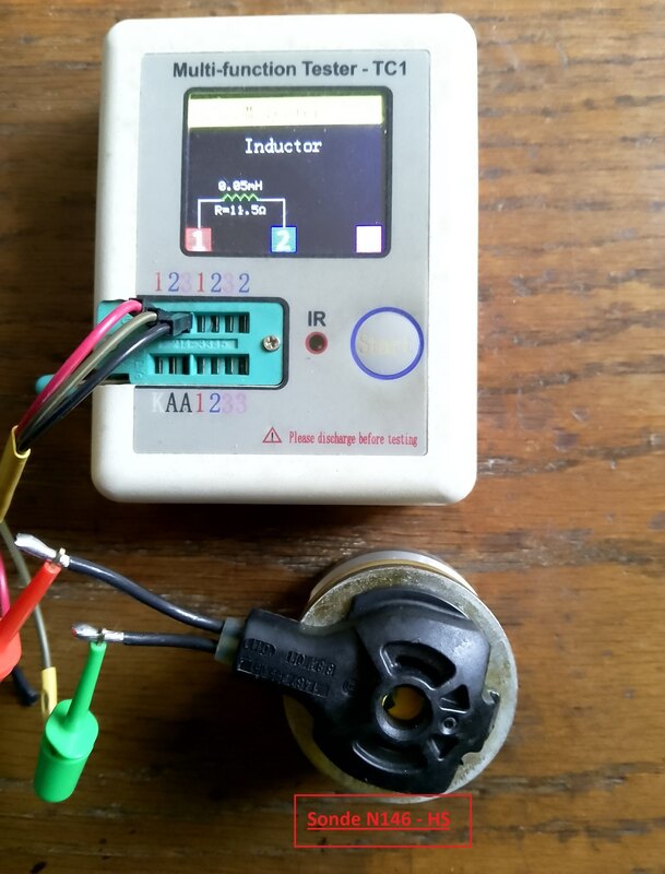

Méthode de testes: ### Comment tester les sondes N146 et 108: Il y a 2 possibilités différentes: - 1er: Utiliser un testeur de composants électroniques: Testeur du Type: LCR-TC1, LCR-TC2, LCR-T7, LCR-T7H, LR-T4. Facilement trouvable sur des sites comme Amazon ou Aliexpress, au prix de 10 à 20€ ttc. L'avantage du testeur, c'est de pouvoir tester les sondes sur la pompe, ou sans être sur la pompe. - 2em: Faire un kit, ou circuit électrique pour les tester sur le 12V. L'avantage du kit, c'est de pouvoir tester les sondes sans avoir à les démonter de la pompe. ### 1er teste possible: Effectué avec un testeur du type "LCR-TC1". # Tester la Sonde N146 - (Avec le testeur TC1): Brancher les deux fils de la sonde, seul, non connecté au calculateur, et lancer le teste: Le résultat doit donner deux choses, les Ohm "Ω" et l'induction en mH. Si le testeur ne donne pas les deux en même temps, mais seulement les Ohm ou seulement l'induction en mH, la sonde sera à considérer comme HS. => Le résultat devrait être de: - 0,3 Ohm à 0,4 Ohm "Ω". - Et 0,04 mH, pour l'induction. Si la sonde indique un résultat de 10 ou 20 Ohm, elle sera défaillante et donc HS. Idem si l'induction est supérieure de 10, 20 fois au chiffre indiqué plus haut, cela indiquera une sonde HS ou défaillante. # Tester la Sonde N108 - (Avec un testeur TC1): Brancher les deux fils de la sonde, seul, non connecté au calculateur, et lancer le teste: Le résultat doit donner deux choses, les Ohm "Ω" et l'induction en mH. Si le testeur ne donne pas les deux en même temps, mais seulement les Ohm ou seulement l'induction en mH, la sonde sera à considérer comme HS. => Le résultat devrait être, ou tourner autour de: - 8 ou 9 Ohm "Ω". - Et quelques 6 mH pour l'induction. La plage peut être de 8,5 à 10 Ohm, et une induction de 5 et 7 mH. Si les résultats sont 10 fois ça, vous pouvez la considérer comme HS ou défaillante. ### 2em possibilité de tester ces deux sondes: Pour cela, il faut construire un petit système. Il faudra une ampoule de phare auto de 50W, des cosses électriques et du fils électrique. Comme ces deux sondes sont des sondes électroaimants, il est possible de les brancher sur du 12V pour les tester. Mais ATTENTION, il ne faut surtout pas les brancher directement sans ampoule, car branché seulement sur du 12v; elle ne le supporteront pas... Ces sondes, n'ont pas de (+) ou de (-), il d'y a donc pas de sens d'alimentation. Voila le circuit à fabriquer pour les tester. - 1er fil, part du (+) Plus/Positif de la batterie, jusqu'à une des deux cosses de l'ampoule de 50W. - 2em fil, qui doit être branché sur la seconde cosse de cette même ampoule de 50W, et qui fini pour le teste, appelez-le: (F.1+). - 3em fil, part du (-) Moins/Négatif de la batterie, et qui fini pour le teste, appelez-le: (F.2-). # Quant ce petit kit sera fait, vous pourrez tester les deux sonde N146 et N108, ---SUR/DANS LA POMPE---, l'une après l'autre. (La pompe n'a pas besoin d'être monté sur le véhicule). => Attention: Il est impératif que ces testes soit effectué avec les sondes sur la pompe, en lieu et place d'origine. => Les sondes ne doivent pas être connecté au calculateur. => Attention aussi à la durée du teste. Il ne faut pas les laisser branché plus d'un 1 seconde. Il faut juste les brancher une seconde, juste le temps d'écouter le Clic de la mise en tension, et le Clac quand vous couper le circuit. - Branchez les deux fils: 1er au plus (+), et 2em au moins (-) de la batterie. - Brancher l'extrémité du fil (F.1+) sur l'un des deux fils de la sonde. - Et utilisez le seconde fil (F.2-) comme interrupteur du circuit, sur le deuxième fil de la sonde. - En touchant ce fil 1 fois, pendant 1 seconde, pas plus. - Si la sondes fonctionne, vous allez entendre un Clic et Clac. Ce qui signifiera que la sonde travail et fonctionne bien. Si rien ne ce passe, si vous n'entendez rien, vous pouvez considérez que votre sonde ne fonctionne pas. Vous pouvez refaire le test plusieurs fois de suite, pendant 1 seconde, par intermittence d'une seconde. Ceci afin d'être sûr de ne pas avoir fait d'erreur, et de vérifier une panne intempestive éventuel. L'ampoule de votre kit pourra s'allumer, ca n'a rien de grave. N'y faite pas attention. L'ampoule est juste là pour éponger l'intensité et éviter de bruler les sondes. Voilà, vous saurez maintenant comment tester les sondes N146 et N108 de nos super Pompe HP Bosch, casse bonbons... # On peux aussi tester le calculateur de la même façon. Il faut brancher sur le calculateur, en lieu et place de la sonde N146 une ampoule du même type. La sonde, elle, reste en place sur la pompe, bien sûr. Et vous lancez le moteur avec la clé de contact, pendant quelques secondes. Une deuxième personne est nécessaire pour surveiller si l'ampoule s'allume ou pas. Si le calculateur n'est pas grillé, l'ampoule s'allumera, si elle ne s'allume pas, votre calculateur est défaillant. Ne vous attendez pas à voir un éclairage de phare, ce sera plutôt l'intensité d'une veilleuse. Et voilà tout pour aujourd'hui... Merci à tous... Je vous joint une image du testeur en teste réel. Et une image du circuit pour le teste sur 12v. xxxxxxxxxxxxxxxxxxxxxxxxxxxxxxxxxxxxxxxxxxxxxxxxxxxxxxxxxxxxxxxxxx PS: Je recherche une sonde S146 ou un calculateur pour réparer mon Audi. Donc si vous en avez une, contactez moi, merci d'avance. # Sonde N146, (Régulateur de dosage du carburant): - Ref: 1467255051. Ou alors, si vous avez un calculateur complet: # Calculateur complet, (Avec les 2 sondes: N146 & N108): - Ref: 0281010889.
