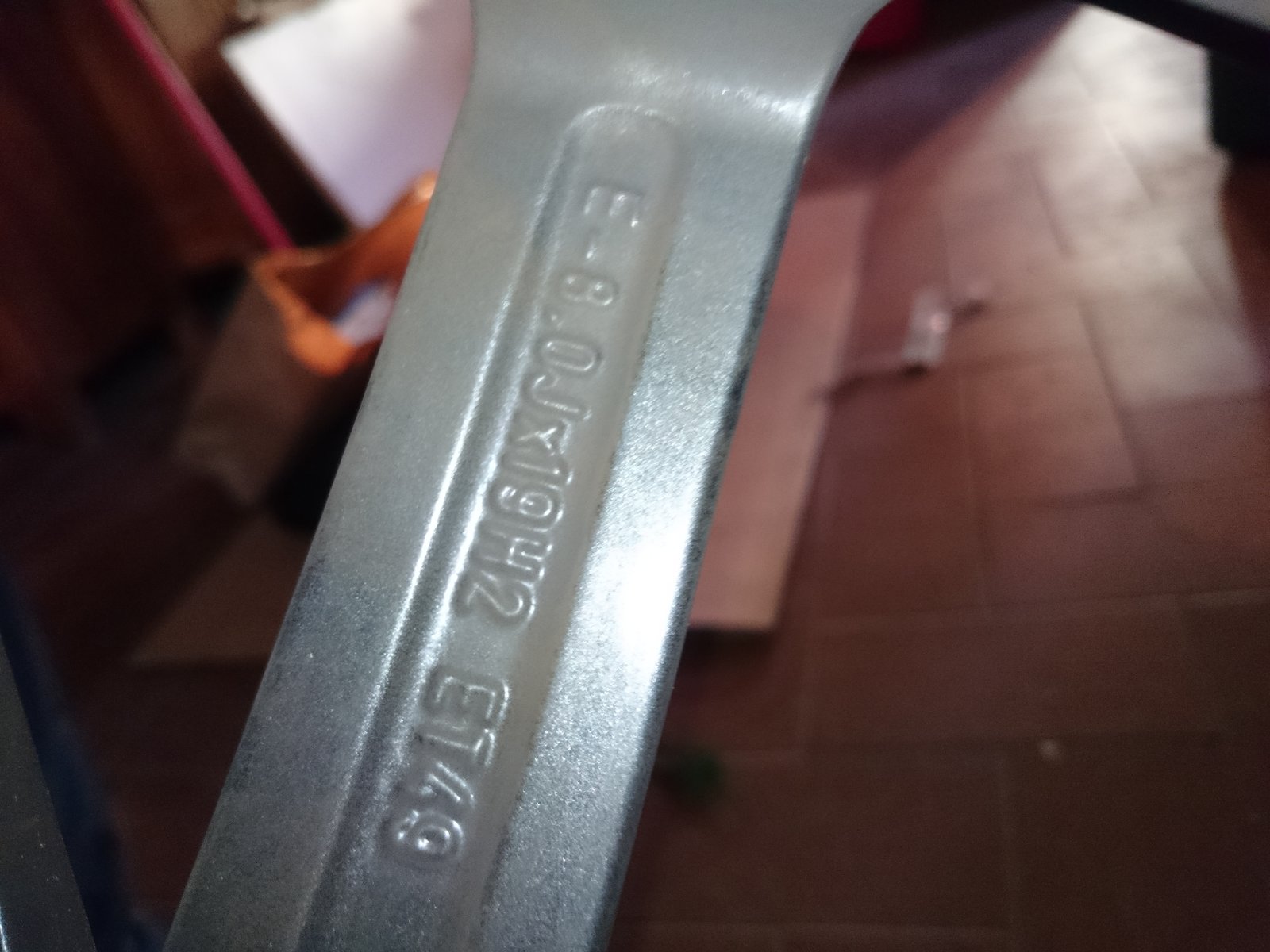

Des avis sur ces jantes ?
Alex67260 a répondu à un(e) sujet de Le SNAKE dans S3 8V / S3 berline / S3 Sportback / S3 Cabriolet - (2012 à 2020)
Si j'y pense demain matin je regarde les références sur mes jantes d'origine, sinon ce sera vendredi plus de temps (férié chez nous) :-P Envoyé de mon D5803 en utilisant Tapatalk -
