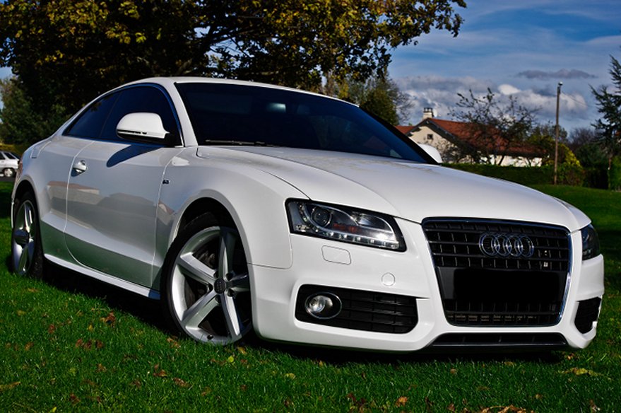

Bonjour à tous, Je me présente, je m'appelle Denis, j'ai 47 ans et je suis du puy de dôme (banlieue de Clermont-Ferrand). Cela fait 26 ans que je roule en Audi. Je viens récemment d'acquérir une A5 2.7l V6 tdi 190 ch Sline de fin 2007. Voici quelques photos de ma voiture depuis mon achat, j'ai déjà changé la calandre (calandre noire laquée de A5 3.0l), j'ai fait teinter les vitres et j'ai échangé les ampoules d'origines contre des ampoules led. A bientôt sur le forum

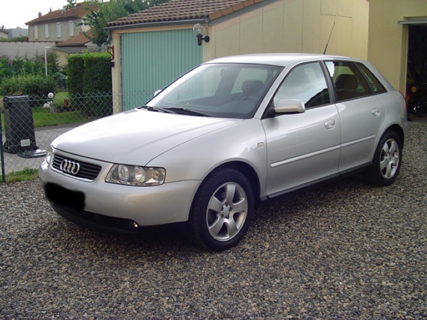

Bonjour à tous, Je me présente, je m'appelle Denis, j'ai 47 ans et je suis du puy de dôme (banlieue de Clermont-Ferrand). Cela fait 26 ans que je roule en Audi. Je viens récemment d'acquérir une A5 2.7l V6 tdi 190 ch Sline de fin 2007. J'ai transmis le virus à ma femme car elle possède également une A3 1.9l tdi 100 ch de 2002.Voici une photo de ma voiture ....et celle de ma femme A bientôt sur le forum

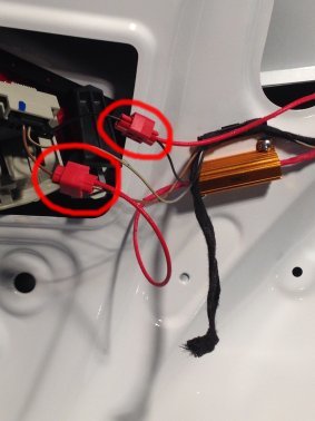

au départ, j'avais acheté ces ampoules juste pour l'effet LED, et je pensais qu'il y fallait juste les mettre à la place des autres. Si j'avais su qu'il fallait faire des branchements comme ça, je ne les aurais pas changées.
Salut J'ai monté mes ampoules led de feux de recul, voici quelques photos D'abord, il faut repérer les fils, le marron c'est le + côté droit et côté gauche, le noir c'est le - côté gauche, le noir/blanc c'est le - côté droit après, il faut brancher un des deux fils rouges de la résistance au + (marron) et l'autre fil rouge au - (noir et noir/blanc) avec les dominos http://www.ledperf.com/resistance-50w-antierreur-odb-2-dominos-p-1214.html aprés j'ai fixé les résistances sur la tôle du capot et voila l'installation Le seul problème, c'est qu'avec les résistances, s'il y a une ampoule grillée, il n'y a plus de message sur l'ODB.
Sans résistances les ampoules ne fonctionnent pas.

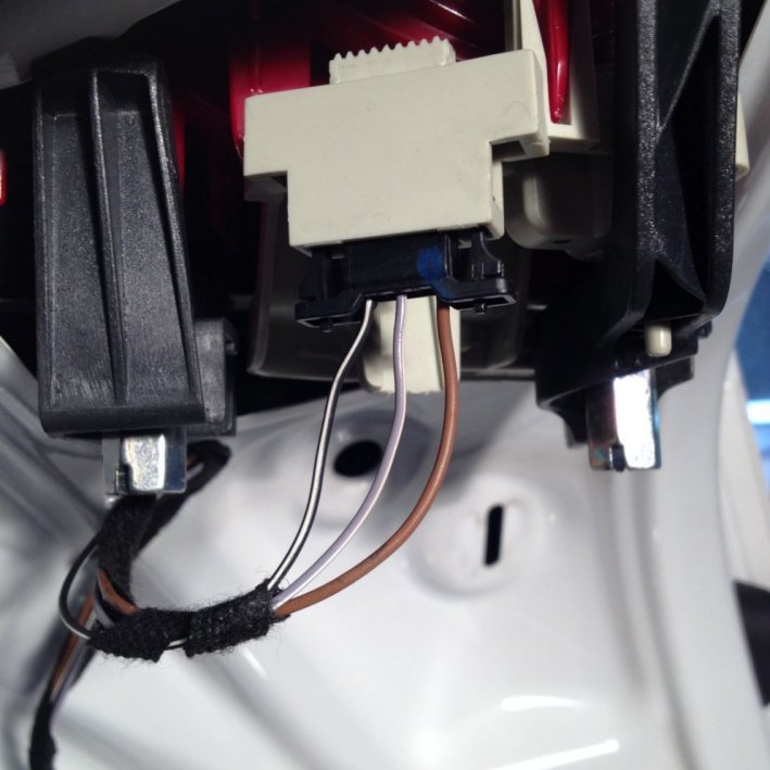

Salut Jey, Merci pour tes infos. Je vais essayer de me procurer un voltmétre et essayer de trouver les +. En achetant ces ampoules, je pensais qu'il fallait juste les mettre à la place des autres mais je ne pensais pas qu'il fallais rajouter des résistances sur le faisceau d'origine. Dès que j'aurais fait les branchements, je ferais un compte rendu. Denis.
Bonjour, je viens d'acheter des ampoules led pour mes feux de recul chez ledperf, je n'arrive pas à les faire fonctionner car elles sont fournies avec des résistances externes à brancher sur le + et le - du câblage d'origine, la notice fournie n'est pas clair du tout.Je ne sais pas sur quel fil les brancher.voici les photos du câblage de mes feux. http://forums.audipassion.com/index.php?# http://forums.audipassion.com/index.php?# Quelqu'un peu-t-il m'aider? Merci.
