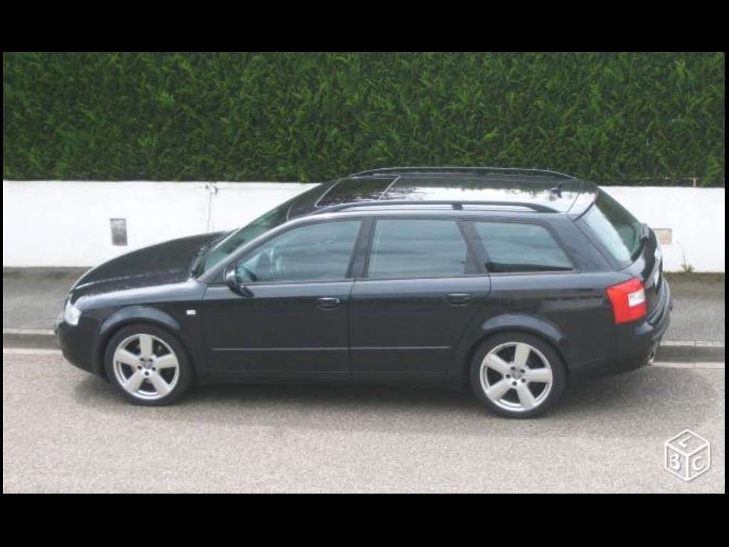

Voici quelques photos supplémentaires sous le soleil de Montpellier : -

Salut à tous, Voici mon nouveau jouet, une magnifique A4 Avant 3.0 V6 essence de 2002! C'est un import allemand ayant transité par la Suisse. Elle a 155 000 kms, embrayage et volant moteur neuf, jantes en 18". La peinture est super propre, cependant elle a quand même quelques défauts à l'intérieur, les baguettes ont été repeintes avec un résultat plus que mitigé... J'en suis super satisfait, c'est un véritable bonheur avec ce couple dispo à n'importe quel régime. Seul ombre au tableau, j'ai le voyant moteur qui c'est allumé hier.. Tout fonctionne pourtant parfaitement, j'attend la livraison de mon câble pour faire un diag et tirer ça au clair. Voici quelques photos, n'hésitez pas à commenter!
