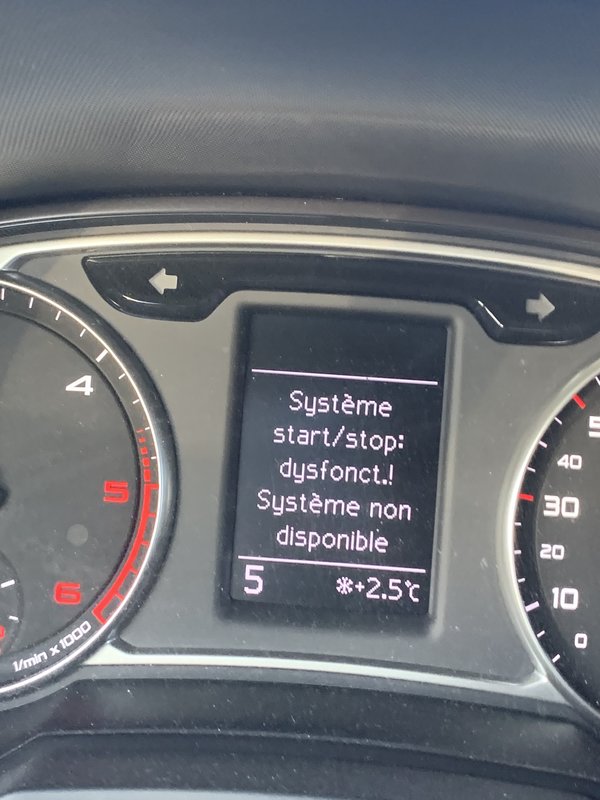

  4. Effectivement, la batterie va avoir / a 6 ans. Ce qui reste étonnant, c'est qu'elle démarre très facilement, on sent bien que l'énergie de la batterie est suffisant au démarrage. Mike83340, merci pour ton idée concernant le fait de la recharger. J'ai justement un chargeur, je vais faire un test.
  5. Voltage moteur coupé... Je peux faire un essai après démarrage ou moteur tournant si besoin. Quel devrait être le voltage du moteur coupé à titre informatif? Merci à toi pour ta réponse!
  6. Bonjour à tous, depuis 1 mois maintenant, Le Start & Stop ne fonctionne plus, message sur le TDB "Dysfonctionnement Start & Stop" J'ai testé la tension à la batterie : 11,8V Je possède le VAG COM ( VCDS), aucunes erreurs constatés en faisant un AutoScan. Une idée? Merci à vous,
