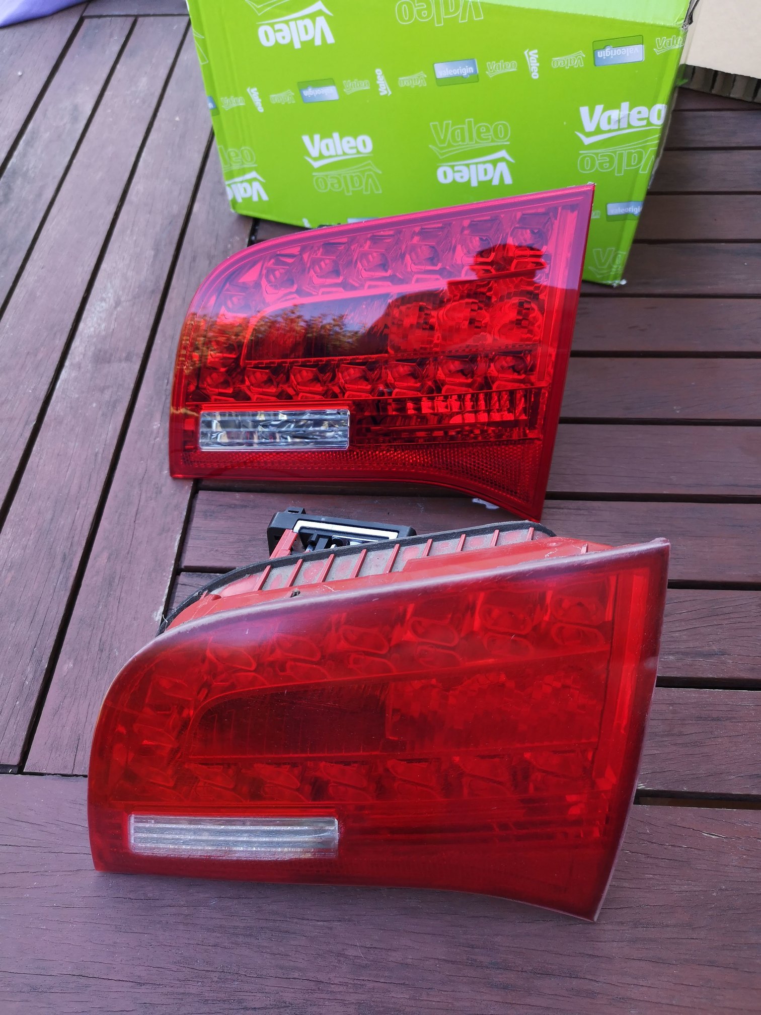

Je continue à réparer tout ce qui a besoin de l'être. Hier soir commande des feux du hayon et troisième feu stop vu que celui de droite est en rade ainsi que le feu du haut. Vu qu'ils sont fanés j'en profite pour changer les deux. Aujourd'hui c'est l'aide au stationnement. Du coup petit diag. J'ai fait le tour de la voiture après avoir actionné l'aide au stationnement. Je n'entend aucun cliquetis dans les radars, peut être car ça se met directement en défaut , dommage car ça m'aurait directement aiguillé. Lundi,19,Août,2019,13:04:54:30835 VCDS -- Logiciel d'émulation de VAG/VAS sous Windows(R) Version VCDS: FRM 12.12.1.0 Version données: 20131014 -------------------------------------------------------------------------------- -------------------------------------------------------------------------------- Adresse 76: Aide au stationnt Labels: 4Fx-910-283.lbl No. VAG du calculateur: 4F0 910 283 C Mat: 4F0 919 283 C Pièce et/ou version: Parkhilfe 8-Kan H12 0030 Codage logiciel: 0201016 Code atelier: WSC 131071 1023 2097151 VCID: 24471A79E7A38C3ED01-8071 2 Codes défaut trouvés: 01549 - Tension d´alimentation pour le transmetteur de l´aide au stationnement 009 - Rupture/court-circuit à la masse Capture: Etat du défaut: 01101001 Priorité du défaut: 3 Fréquence du défaut: 1 Compteur de RAZ: 212 Kilometrage: 190355 km Heure: 0 Date: 2019.08.19 Temps: 13:03:21 01549 - Tension d´alimentation pour le transmetteur de l´aide au stationnement 002 - Limite inférieure non atteinte Capture: Etat du défaut: 01100010 Priorité du défaut: 3 Fréquence du défaut: 1 Compteur de RAZ: 212 Kilometrage: 190355 km Heure: 0 Date: 2019.08.19 Temps: 13:03:21 -
