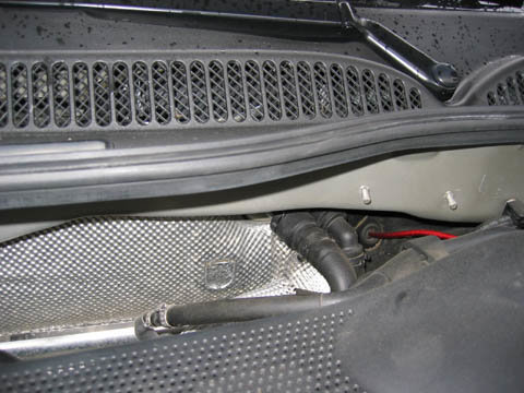

    Passer cable alim
    Pour le passage du cable d'alim de mon ampli j'ai trouvé un bouchon en caoutchouc sur la paroi entre le bloc moteur et l'habitacle. Il suffit de le couper soigneusement au cutter et le tour est joué! Regarde si il en existe un sur ton A3 8P (j'ai une 8L...... :P ). [attachmentid=17679] :exclamation: N'oublies pas de mettre un fusible au plus pres de la batterie (pas dans le coffre :rolleyes: ) Pour savoir si ton cable d'alim de ton ampli suffira à alimenter en plus ton lecteur mp3 il faut connaitre l'intensité nécesaire pour ce dernier. Bon courage c'est mieux avec la photo........... ;)
