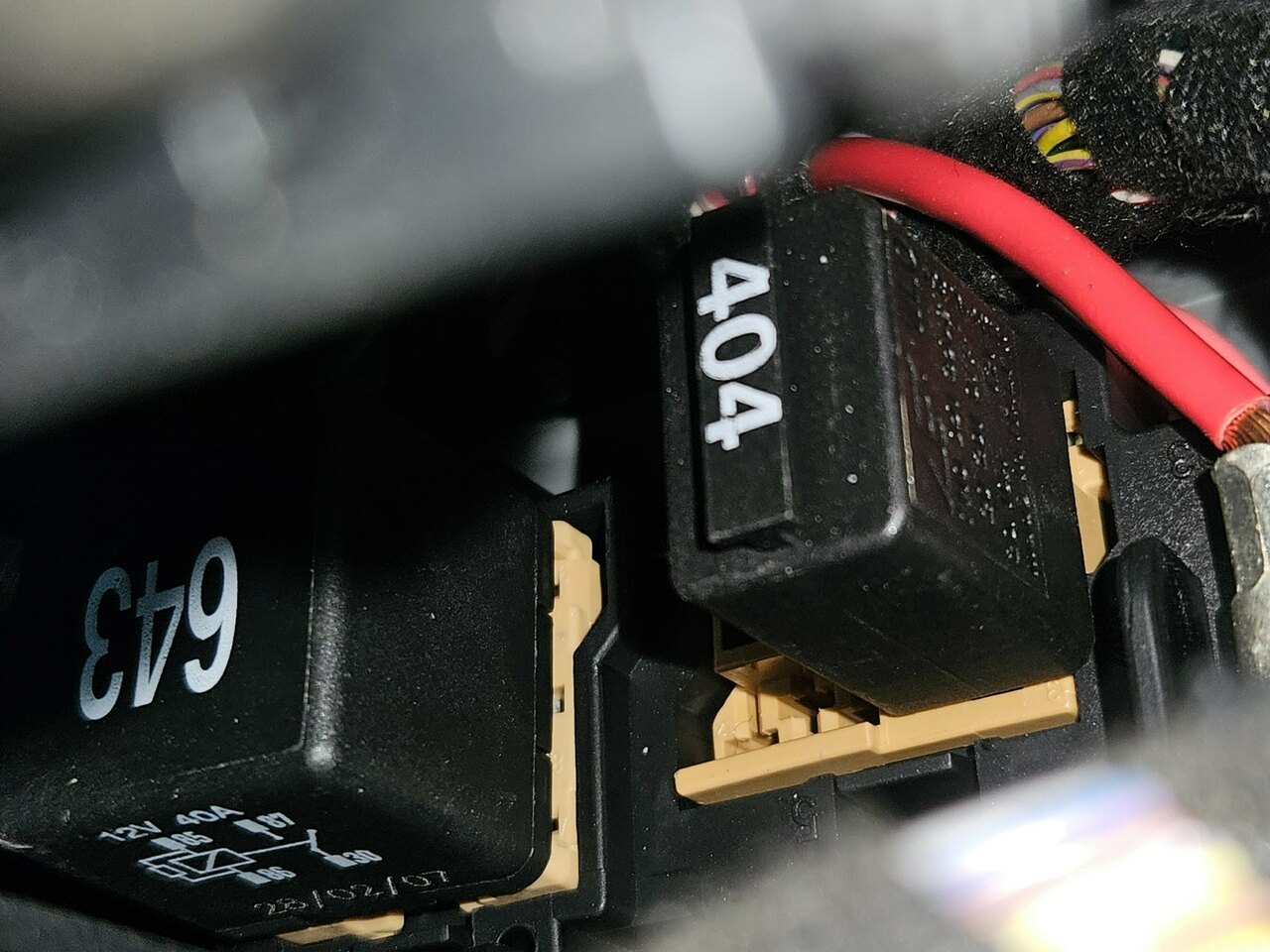

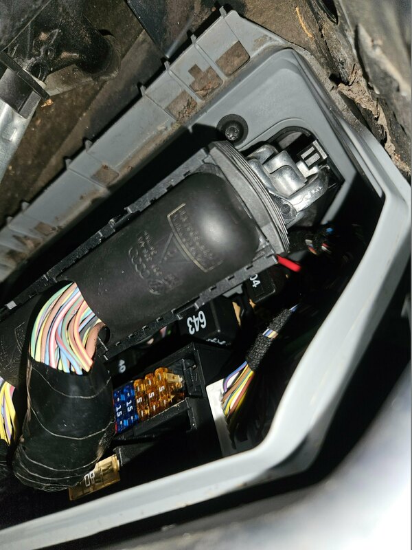

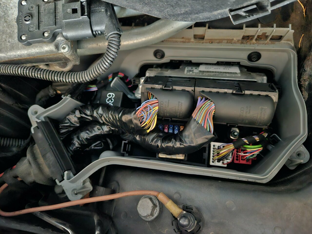

Bonjour à tous, Il m'arrive le même problème sur une A5 B8 de 2009, défaut au TDB : ESP, frein de stationnement, ABS. Rapport de diag posté dans ce topic : Topic AudiPassion J'entreprends donc d'initer la même réparation que vous en commandant cette référence. À noter que l'A4 de Marcouille parle du relai 645. Sur mon A5 B8, il s'agit d'un relai 643. Après vérification, ils n'ont aucune différence (même schéma électrique, même fonction et emplacement. Petites questions : - Avez-vous retirer le calculateur pour procéder à son remplacement? Batterie débranchée me semble très logique, idem pour le changement du relai. - Les relais 404 (7M0 951 253C) sont des relais "courants de travail". Seraient-ils à incriminer ? Je n'ai pas vérifié, mais ils doivent êtres similaires car ils sont aux mêmes emplacements que les relais 646 sur les photos de Marcouille (+1 unité dans la A5 B8, cela doit dépendre des versions/finitions je pense). Merci à tous. Je reviendrai donner mon feed-back. -
