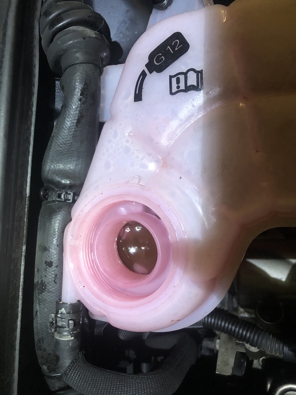

slt a tous problème résolu enfin j ai amené mon Audi chez un électricien et le problème venait du relais qu il y a juste au dessus du radiateur il a fait une repro et sa a marché les ventilo s enclenche a 102 c merci a tous ceux qui mon aidé
slt a tous bon de retour avec mon problème de surchauffe j ai monté une sonde que j ai acheté chez Audi il y a 4 fil 2 pour le tableau de bord et 2 pour envoyé infos au calculo pour enclenché les ventilos est ce que quelqu’un sait quel relais gère tous ça et j ai trouvé la pièces sur la photos
slt a tous toujours avec mon souci quelqu’un peut me dire le nom de cette pièce car la mienne est cassé merci
non mais sonde changé et calorstat supprimé
j ai changé la sonde de température et toujours pareil quel teste je peux faire pour savoir si c est le joint de culasse ?
slt a tous après recherche c est la sonde de température qui déclenche les ventilo en plus de donner la température au tableau de bord on avance
et je sais même pas si la purge est bien faite , j ai trouvé qu une visse de purge
slt a tous j ai démonté le thermostat et j ai laissé en direct j ai démarré le véhicule je ne sait pas pourquoi mais les ventilos se sont enclenché 5 mn j ai laissé chauffé au ralenti car comme le véhicule n est pas assuré je ne la sort pas du garage la température est montée jusqu a 103c et sa a débordé je ne sais pas pourquoi les ventilos ne s enclenche pas avant et si je laisse le chauffage a fond le véhicule monte a 85c mais ne déborde pas
je vais essayé de le démonté se week end je verrais bien en espérant que c est le fautif
slt blanche je pense qu il a rajouté de l eau au fur et a mesure ou il cherchait le souci
ok merci les gars je vais verifier tous ça malheureusement je trouve pas grand chose sur le net sur cette motorisation
merci pour votre intérêt je pense pas car j ai du chauffage
slt a tous j ai fais l acquisition d une audi a4 b6 3 v6 essence cabriolet de 2003 avec pas mal de travaux esthétique a faire et un souci moteur je m explique : avant d acheté le véhicule le vendeur ma dit qu il chauffait et qu il avait un joint de culasse donc avant de le changé je voulait vos conseils j ai démarré le véhicule branché VCDS pour la température ouvert le bouchon du vase. Le véhicule chauffe au bout de 15 a 20mn a l arrêt donc a 90 , la température au compteur et sur VCDS correspond a quelque degrés près j ai du chaud dans l habitacle j ai testé les ventilateurs avec VCDS il fonctionne mais arrivé vers 95 degrés sa déborde du vase mais pas de fonctionnement des ventilo et j ai remarqué que sur la durite retour du vase expansion sa ne circule pas en continue mais pas grand chose revient je pense a la pompe a eau et a la sonde de déclenchement des ventilo la distribution a ete changé le 01 2014 et a 162 000 km le véhicule a 220 000 km merci pour votre aides
