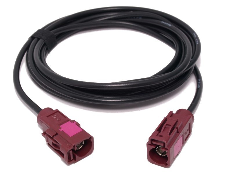

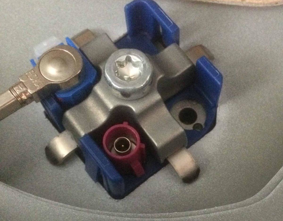

Bonsoir tout le monde, J'ai enfin reçu le câble Fakra GSM aujourd'hui en rentrant du ski pour finaliser le remplacement de mon MMI Basic par un MMI 3G+ avec SIM. Du coup ni une ni deux j'ai passé l'après midi à démonter toutes les garnitures et router le câble jusqu'à l'antenne de toit. 2 bonnes heures pour tout péter et c'est installé je fonce tester le bouzou en bas dans le village (ya pas de réseau chez moi :) ) et Ô joie, Google Earth affiche tout et c'est trop beau :icon29: Par contre je suppute que le garage Audi à Valence n'ait pas activé le Traffic online lorsqu'ils ont fait sauter la protection composant. (j'ai quand même tout le reste sur Audi Connect : météo, prix des carburants, etc.). Il me dit "une license pour l'utilisation des données de circulation est disponible" et quand je clique sur activer maintenant il me sors "le déblocage de la license n'est pas possible. Veuillez contacter un concessionnaire." J'avais bien une erreur rémanente avec VCDS mais comme je n'avais pas le câble Fakra je ne pouvais pas être 100% sûr... Ma question est : - si la license est disponible, est-il possible que le garage ne soit pas allé au bout des choses et que je puisse bénéficier de ce traffic online pour les 3 ans que comptait le précédent véhicule d'où provient le MMI 3G+ (cf activation traffic online pour ceux qui passent à un MMI 3G+ sans SIM avec le set de connexion sur l'AMI) ? ou - tant pis pour le traffic online, j'ai quand même tout le reste Merci pour votre aide et bonne soirée à vous. [EDIT] Impossible de joindre les screen shots. -

~1600 pour le MMI ~120 pour l'activation chez Audi et 18 le Fakra ci-dessus chez les polonais :) c'est sans compter la revente de ton matériel existant qui se négocie ~1000 sur la bay. perso tant que la voiture ne m'appartient pas à 100% je garde tout l'équipement original :) -
