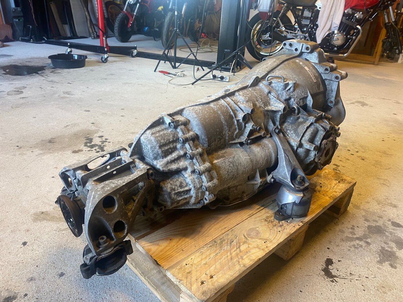

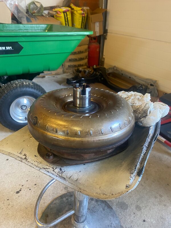

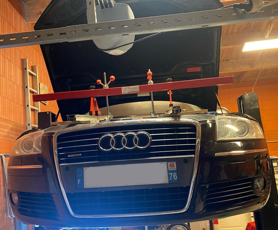

Bonjour à tous Je vous fait un petit retour sur mon problème. Après avoir réalisé une recherche lié à mes symptômes, je me suis penché sur le convertisseur, tout laissé penser que le problème vienne de lui, plus exactement de l’embrayage de couplage, pièce interne du convertisseur, provoquant un glissement au régime ou il est censé se verrouiller. J’ai donc commencer les recherches des entreprises dans la capacité de le restaurer, j’ai donc envoyé des mails dans des entreprises française, avec les symptômes cités et une demande de tarif, certain n’ont pas répondu même après plusieurs relances et d’autre mon sortie des tarifs hors norme proche du neuf ,ou voulez voir la voiture pour établir un diagnostique payant. J’ai fini par trouver une boîte allemande, TC Trading et la, je suis tombé sur quelqu’un de super pro, il a prit le temps de répondre à mes questions, il m’a confirmé que mes symptômes pouvaient être lié au convertisseur, il m’a transmis un tarif de réparation raisonnable. J’ai donc démonté les 2 demi train, tombé le berceau, déposé la boîte et le convertisseur. Je lui est donc envoyé le convertisseur et je lui est demandé de me confirmer si une dégradation des pièces internes était constaté lors du démontage du convertisseur 1 semaine après avoir reçu la pièce il me recontacte pour me dire que le convertisseur est prêt et qu’ils ont bien constaté une usure importante de l’embrayage de couplage et du système interne. Reste plus qu’à le réceptionner pour le remonter! Au passage remplacement des joints spi et torique, remplacement du démarreur qui avait prit un coup de chaud et du cardan gauche qui était mort suite à un soufflet arraché. Je vous recommande chaudement TC Trading, c’est rare de nos jours d’avoir des pro à l’écoute de nos problèmes! -
