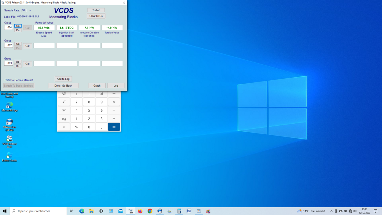

Merci bien Seb et oui j'y voit beaucoup plus clair maintenant grace à toi! Voila ce que j'obtiens moteur chaud (70 degrés environ) et allumé! PS Il n'est pas tout a fais en butée peut etre que l'on voit mal sur ma photo! Il doit rester encore pas loin de 8 mm avant qu'il soit en butée avec la tige filetée du boulon. Au début il était bien en butée et j'avais 4,9 d'angle de synchro! -

Le moment de vérité est là! Aujourd'hui j'ai pu remarquer qu'il n'y avait pas qu'un seul zero lorsque l'on recentre la poulie d'arbre à cames! En effet j'ai trouvé un autre zero qui se trouvait presqu'en butée du trou oblong comme vous pouvez le voir sur la photo jointe: Avec ce zero la je démarre au quart de tour comme avant,plus de défaut du capteur de position d'arbre a cames mais cerise sur le gateau plus de fumées noires ou blanches. Demain je mesurerai la consommation et je verrai si là aussi il y du changement! Je vous tiendrai bien sur informés. -

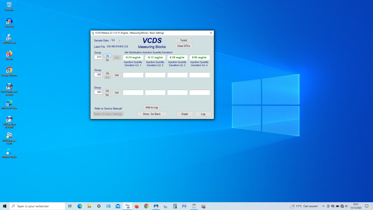

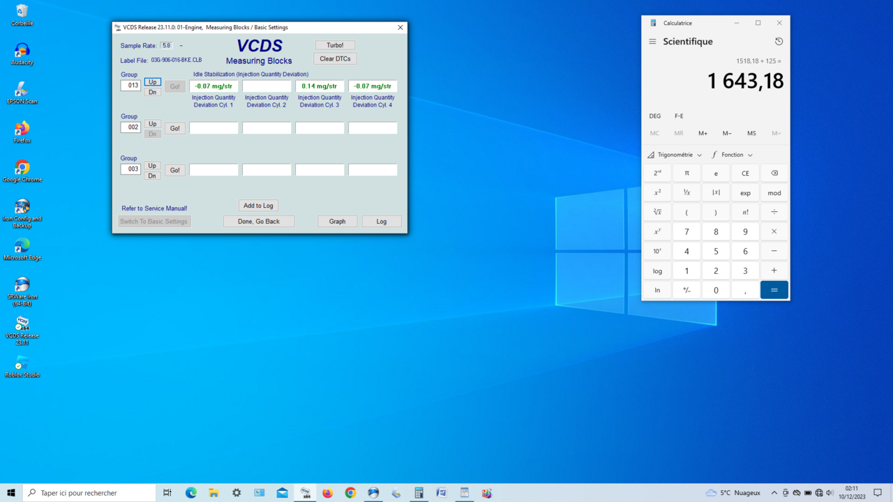

firesun a posté un sujet dans A4 B7 / A4 B7 Cabriolet - (2004 à 2007)
Bonjour à tous, Est-ce-que quelqu'un saurait me dire en voyant les valeurs de mes injecteurs si j'en ai un qui deconne un peu ou qui commence à lacher! Je précise que ma titine a 260 000 kms et je pense qu'ils n'ont jamais été changés! -
