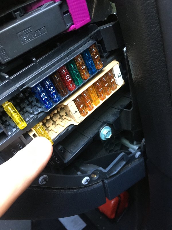

  1. Salut j'ai un problème depuis 2 semaines avec ma audi a6 c6 2.7tdi quattro année 2006 on faite ça commence avec une panne de batterie j'essayer de démarrer mais je n'ais pas réussi ,on tournant la clé le démarreur il faisait bien son boulot mais le moteur il ne voulais pas marcher même avec les cosses après j'ai eu cette message au tableau de bord (démarrer le moteur ou le système s'activera dans 3mn)depuis j'ai essayer nouvelle batterie je démonter cote para brise les caissons relais droite et gauche je changer le 614 et 395 cote gauche. j'avais le fusible 20ah numero 1 cote droit tbd grille je le remplacer mais toujours pareil je teste le courant de ce fusible et il y pas de courant même quand j'essayer de démarrer,je tester la pompe gavage en direct avec une batterie et elle marche mais quand je branche sa prise et que je'essayer de démarrer j'ai pas toujours de courant dans la pompe. je tourne un rond je sais pas pourquoi ce fusible 20ah n'est pas alimente au vcds pas de défaut sauf -transmetteur d'angle de braquage(G85) et avertisseur d'alerte (H12) merci d'avantage.
  2. Salut avec ma a6 c6 2.7tdi j'ai presque le même problème depuis 2 semaines on faite ça commence avec une panne de batterie j'essayer de démarrer mais je n'ais pas réussi ,on tournant la clé le démarreur il faisait bien son boulot mais le moteur il ne voulais pas marcher même avec les cosses après j'ai eu cette message au tableau de bord (démarrer le moteur ou le système s'activera dans 3mn)depuis j'ai essayer nouvelle batterie je démonter cote para brise les caissons relais droite et gauche je changer le 614 et 395 cote gauche. j'avais le fusible 20ah cote tbd grille comme toi je le remplacer mais toujours pareil je teste le courant de ce fusible et il y pas de courant même quand j'essayer de démarrer,je tester la pompe gavage en direct avec une batterie et elle marche mais quand je branche sa prise et que je'essayer de démarrer j'ai pas toujours de courant dans la pompe. je tourne un rond je sais pas pourquoi ce fusible 20ah n'est pas alimente au vcds pas de défaut sauf -transmetteur d'angle de braquage(G85) et avertisseur d'alerte (H12). merci d'avantage
