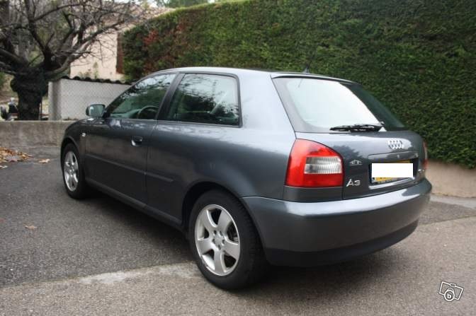

  11. Merci pour votre accueil. La voiture est tres belle oui, elle n'a aucun defaut, a part ce poste cd qui n'est déjà plus d'actualité!...
  12. Bonsoir a tous. bob123chat, boris, a coté de Grenoble. De retour chez audi après une absence de 2 ans, avec anciennement une a3 8p 105cv. La "nouvelle" est une a3 8l 1.9 tdi 130, finition ambiante, toute simple, année 2003, 110.000km a l'achat il y a 1 mois.C'était une 1ere main. Longue vie a ce forum qui est bien pratique pour les trucs et astuces niveau entretien.
