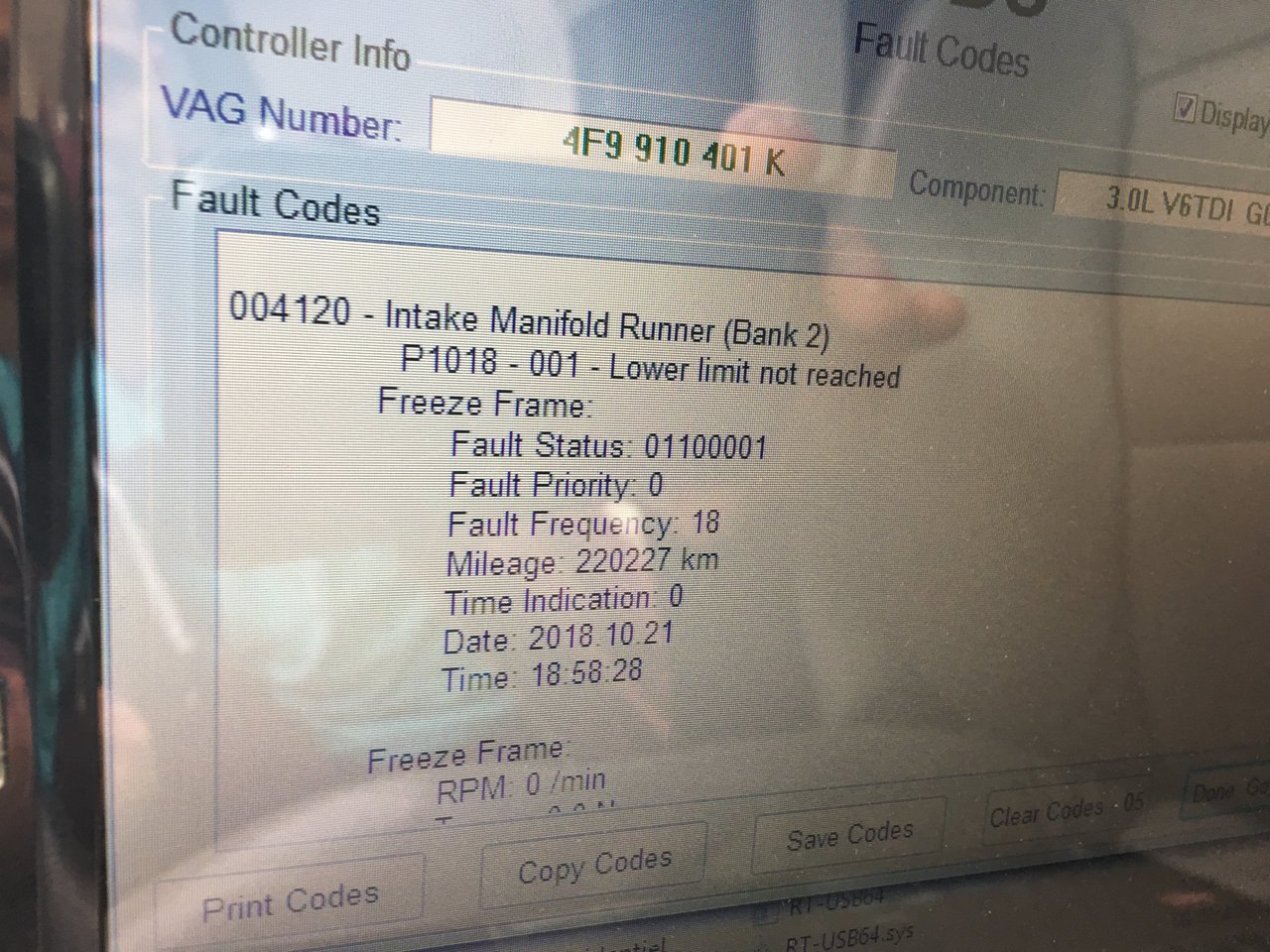

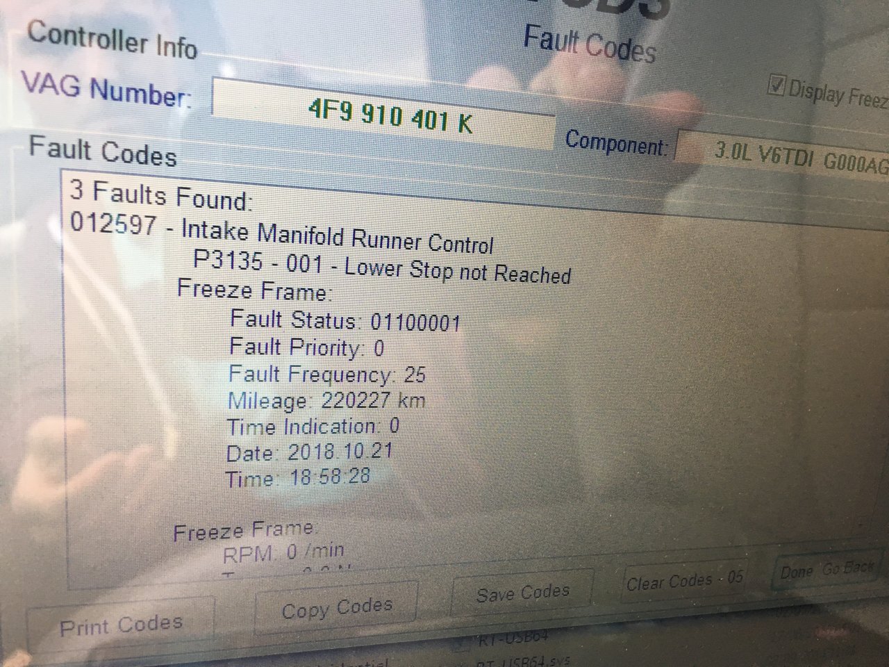

Bon modification faite Lundi, Demontage Tubulure d admission , gros nettoyage egr admission au deccapfour WD 40 et karcher eau chaude !! j'ai en profité pour mettre un joint réducteur avant EGR. En demontant, je me suis aperçu que la biellette coté passager ne tenez plus du tout et était même non actionnée, car sorti de la tête. et pourtant au VCDS il indiqué "bank 2", comme quoi bank 2 ne veux pas forcément dire coté conducteur, remontage avec le kit de réparation. Défaut Effacer et non revenu, espérons que ça dur... et réelle différence sur le comportement moteur et conso sur 300 km mixte, en conduite plutôt souple 6,8L/100km Au lieu des 1480€ de chez audi, ça ma couté 2 heures de boulot et 28€ (2 kit de réparations et le joint réducteur)... merci à tous les tutos et forum audipassion!!! -

J ai le plaisir d'avoir mon voyant moteur d allumer sur mon allroad de fin 2007, passage au vcdd et comme beaucoup défaut tubulure admission: 004120 Intake manifold Runner (Bank2) P1018 -001- Lower limit not reached J'ai donc lu différents topics et j 'ai testé les groupes 36 et 37 pour connaitre l'origine moteur éteint 36 20,5% 20,9% 37 20,5% 89,2% au ralenti 36 80,9% 89,2% 37 80,9% 89,2% a 2000 trs 36 77,3% 89,2% 37 77,3% 89,2% a 3000 trs 36 20,5% 89,2% 37 20,5% 89,2% La grande question, est ce qu'un connaisseur pourrait m'éclairer sur l'origine joint? servomoteur ou autre Merci de votre aide
