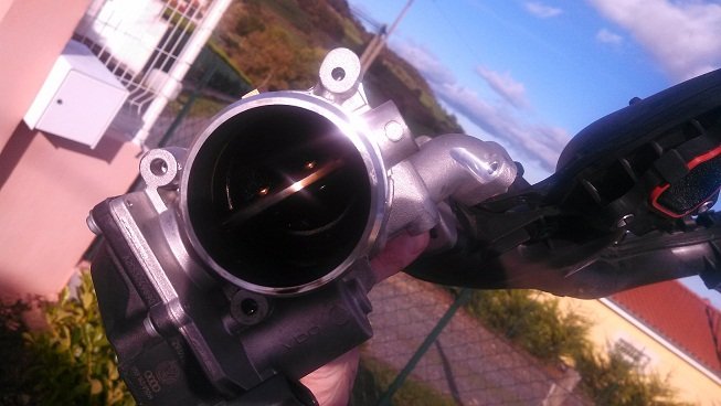

  9. Je n'arrive pas a mettre mes autres photos pour montrer le nouveau joint en place et le remontage en sens inverse qui ne pose pas trop de difficulté. j'ai donc mis des liens. pour s'aider au remontage des vis de la vanne (peu accessible) j'ai utilisé un tournevis plat de la taille des vis et aimanté. Après essai route, pas de voyant et a voir pour la conso, ça ne peut être que mieux. :roi: voici un lien drop box avec 4 autres photos. Photo 1 : l'arrière de la vanne egr et au dessus les joints photo 2 : la partie support moteur coté vanne (échappement) photo 3 : le joint en place sans decoupe photo 4 : remonter les vis super accessible avec un tournevis de la largeur du M10 et aimanté. https://www.dropbox....uhgc/MdHWb6ypFV soyer indulgent, c'est mon premier tuto :race:
  10. Voila l'outil en place pour demonter ces fameuses vis M10 qui retiennent la vanne.
  11. Voila pour le coté tubulure (tout est a nettoyer le mieux au dégraissant type triclho ou a l'essence), en fonction de l'épaisseur il y a du boulot.... attention aux joints (en rouge) Ici la partie papillon ou il y avait le manchon fixé , on voit la difference apres la partie EGR grasse... (ici c'est encore en bon état)
  12. Ne pas oublier d'enlever le petit tube sur la vanne EGR et de debrancher la fiche sous le papillon vers le manchon. Ensuite tout se deboite facilement et vous pourrez voir les "dégats" ici la voiture n'a que 32.000km et deja 1mm de dépot d'huile formant un amalgame gras. en haut a droite on voit le tube ou beaucoup modifie le joint apres la vanne.
  13. Voila l'outil monté pour acceder à la vis du dessous de la fixation de la vanne (2 vis type M10 ) embout M10 sur support avec sortie 1/4 sur cardan, petite rallonge pour un cliquet et ca passe sans démonter autre chose a part biensur le collecteur d'amission Il faute ensuite avec les Torx demonter les 2x 4 vis sur chaque coté ; les 2 vis devant coté calandre , les 2 torx du tube metal menant a la vanne (recouvert d'un textile, attention il y a un joint) puis une vis type BTR coté arrivé papillon admission (en bas vers l'optique) et demancher l'arrivée d'air (manchon apres le papillon coté optique avant gauche).
  14. Pour commencer : l'outillage -Le nouveau joint réducteur ref 028131547B (env 3 euros) en inox, avec un trou central diametre 10mm (il existe un modele plus gros diametre 20mm et un fermé total) Pour ma part je reste sur celui la car il permet de tout laisser en place avec les valeurs limites inférieures pour la vanne, et donc pas d'erreur à l'ODB. - cle empreinte TORX (t20 ou 25 il me semble) type étoile a 6 branches - Un tournevis plat - un coffret a cliquet avec une "cardan" - des embouts XZN 12 pans type M10 (j'ai vu que d'autres moteurs avaient la vanne fixé par des boulons classique; pas ici ( sans faire de pub coffret trouvé sur ebay pour moins de 20 euros)
  15. Bonjour à tous, j'ai profité de ce site pour voir qu'il existait chez notre concessionnaire un joint réducteur (voir même 3 modeles) pour mettre au niveau de la vanne EGR pour éviter tous les désagréments du fameux voyant et de la perte de puissance dû a toute la saleté aspirée (gaz d'échappement plein d'huile qui colmate tout). Mais au gré du forum je me suis aperçu que nombre d'entre vous ont modifier le joint pour le mettre (plus facilement certe) au niveau d'une tubulure plus facilement accessible vers le volet papillon. Pour ma part je voulais faire cela de la façon conforme et sans redecouper un joint : donc voici un tuto assez simple (j'ai démonter/nettoyer/remonter en 1H30) Tout d'abord pour le véhicule : une A6 berline quattro avec un V6 3.0 TDI de 12/2007 - 32.500km. Le moteur ressemble a cela, avec cette magnifique et accessible vanne (au centre avec le petit teton)...
