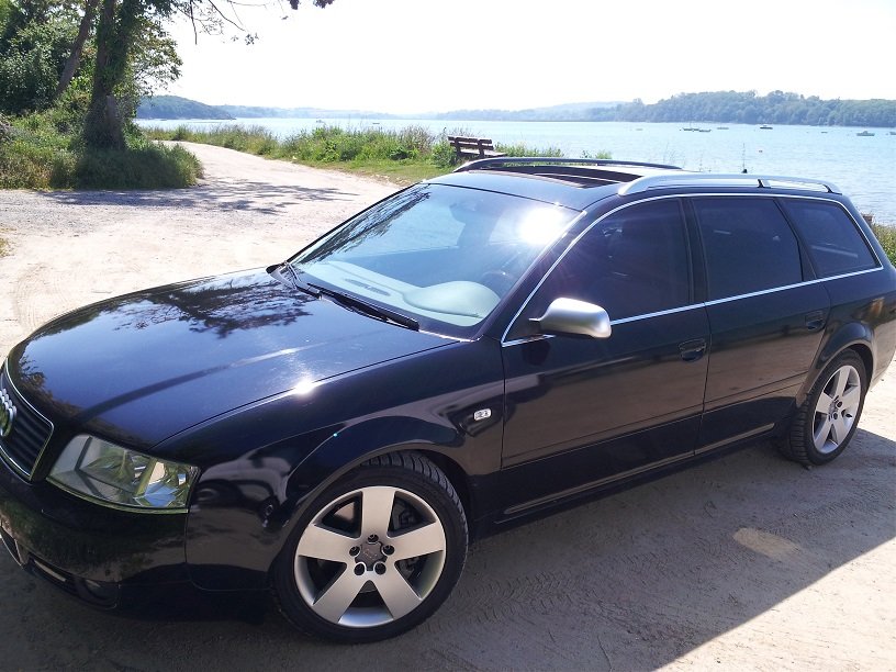

Bonjour, hé oui une deuxième Audi à la maison, elle vient rejoindre l'Audi A4 2.0 Tdi 143 Dpf. Celle ci remplace un C8 qui commencait à se faire vieux et capricieux. Alors c'est une A6 C5 Avant V6 2.5 Tdi quattro pack Tiptronic de mai 2003, avec 227000 km au compteur. Voici la liste des options : EOA pas d’équipement promotion OGE émissions concept EU3 4VE deux ceintures de sécurité 3-point et une ceinture de recouvrement statique dans la troisième rangée des sièges 6XK Rétroviseurs extérieurs à réglage, dégivrage et rabattement électriques. Positionnement jour / nuit automatique 1KD FREINS A DISQUE ARRIÈRE STANDARDS J1G batterie 450 A (92 Ah) 1LG Disc Bbrakes, front - ATE gauche 11.9606-9953.2 / ATE Droit 11.9606-9954.2 1BE CHASSIS SPORT (SUSPENSIONS RABAISSEES DE 20MM) 3FR couvercle toit coulissant solaire 5ME "Vavona wood insert ""amber"", high-gloss" 7X1 Radar de recul- Packtronic F0A version standard 8GV alternator 180A 0G7 TIPTRONIC TRANSMISSION 0YR weight category rear axle weight range 15 0JL catégorie de poids-essieu av >> plage de poids 11 T5T MOTEUR 6 CYLINDRES TURBO DIESEL AYM,AKE 3NZ BACKREST, DIVIDED 8ED Pack Xenon plus U1C instrument insert with km/h speedometer,clock, tachometer, trip odometer and add. instruments (volt., oil temperat.) X3A Réglages de base: France 1N1 DIRECTION ASSISTEE HYDROLIQUE 1XB wood sports steering wheel 3HA without leather parts scope 8Q3 Xenon automatique 9Q2 Indicateur Multi-fonction / Ordinateur de bord avec contrôle au démarrage 8Z5 REFROIDISSEMENT A EAU DU MOTEUR VERSION 1 MR1 MOTEUR 6 CYLINDRES TURBO DIESEL 132 KW AKE 7Q2 navigation system with color screen C1X JANTES ALUMINIUM 6JX14H2 ET 45 7KO Sans témoin de pression des pneumatiques 4X3 AIR BAG AVANT + LATERAL VJ1 Bas de caisse et pare-chocs couleur carrosserie 6R0 SHIFT LEVER LINING (AUTO. TRANS.)? 3L5 ELECTRICAL ADJUSTABLE SEATS FROM 8C-N-300000 4KC VITRES LATERALES ET ARRIERE ATHERMIQUE TEINTEE VERT 3Y0 VERSION WITHOUT SUN BLIND 4K4 VEROUILLAGE CENTRAL AVEC RC VER INT ET DEV.SEPARE DE COFFRE 5D1 VERROUILLAGE CENTRAL RADIO COMMANDE 433,92 MHZ 1SA sans plaque de protection supplémentaire sous le moteur Q1D Sièges avant sport 4GH Pare-brise teinté (vert) avec bandeau pare-soleil Pour certaines, je ne comprends pas mais bon pas grave, je vais découvrir au fur et à mesure. Surprise en inspectant le compartiment de la roue de secours, une boule de remorque. Le proprio me disait qu'elle n'etait pas equipée, et bien si et avec prise éléctrique escamotable (ça de moins à acheter, bonne nouvelle, je vais pouvoir continuer à utiliser ma petite remorque) Sinon, surpris par la boite auto, je sens la voiture lente au démarrage (surement du au poids et à la découverte de la conduite en boite auto) mais une fois lancée, un régal le V6 ne demande qu'à être soliciter mais les points de permis risquent de s'envoler. Mais première surprise : après 100 km, un bip puis apparition au tableau de bord d'un signal jaune : une burette d'huile avec sensor d'affiché et plus de température d'huile au cadran ??? Ca commence, d'où cela vient et où est cette fichue sonde ? Deuxième, en arrivant à la maison : les lumières de la porte passager et du coffre fonctionnent mais pas sur les autres portes ??? Je suis en train de faire la liste des "remplacements" à prevoir : antenne de toit, couvercle de batterie, cache moteur (manque les plastiques de fixations et les supports pour ces plastiques sont cassé sur le cache), changement de certains boutons de commande, changement facade de clim (boutons illisibles et usagés, elle a 11 ans la "petite").... Faut que je vois pour mettre des photos...
