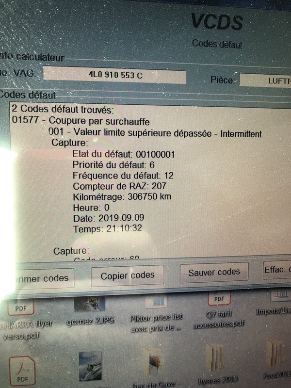

  13. Salut tout le monde Aujourd’hui je prends le q7 toutes suspensions à la bonne hauteur, je roule et au bout de 10 min voyant suspension qui s allume, suspension toujours à la bonne hauteur j ai donc fait un passage au vcds et voilà ce qui ressort, ps mon compresseur a été changé il y a 6 mois par mes soins ainsi que le relais qui va bien. Merci par avance de votre aide Envoyé de mon iPhone en utilisant Tapatalk
