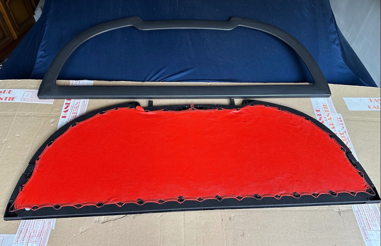

  4. Ça part de là ... Cadre fendu, toile distendue et totalement défraichie grise violette. Cela ne collait pas à un véhicule rénové et sublimé.

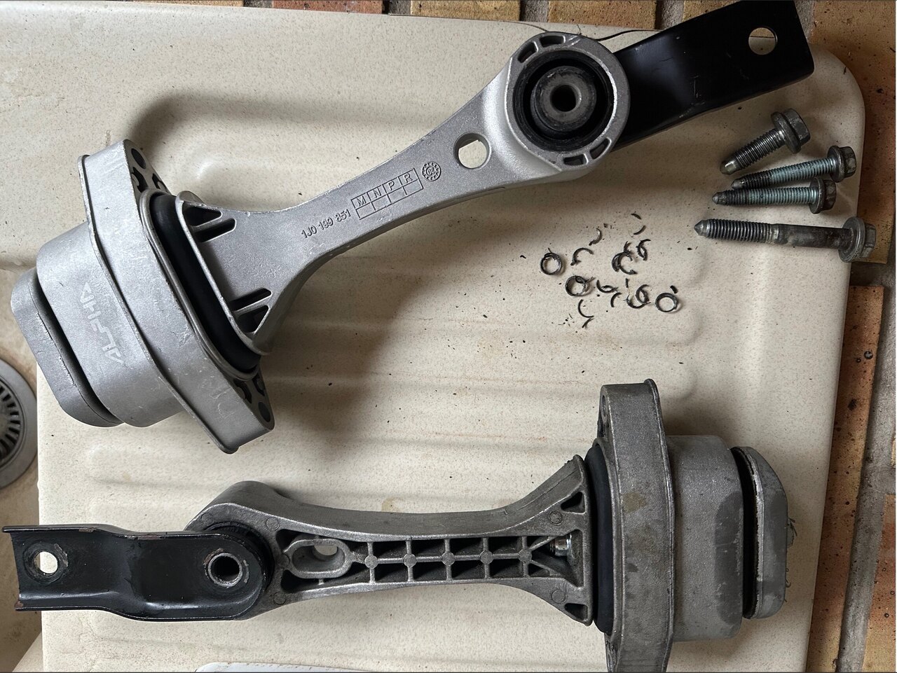

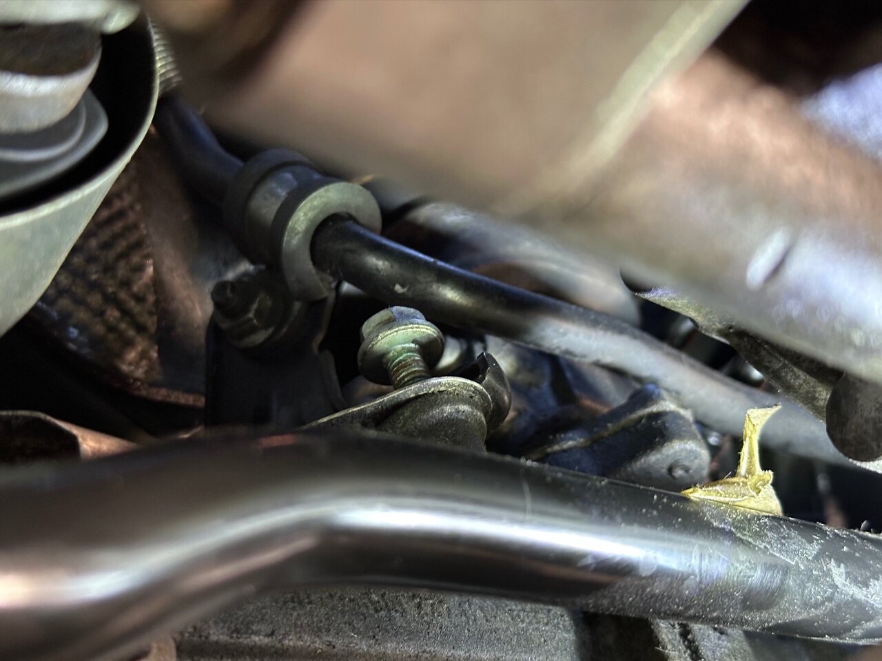

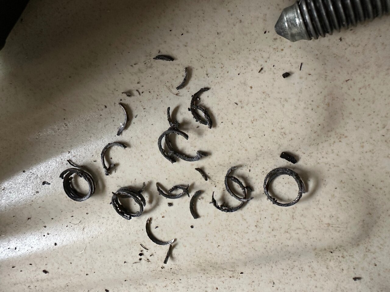

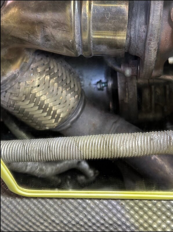

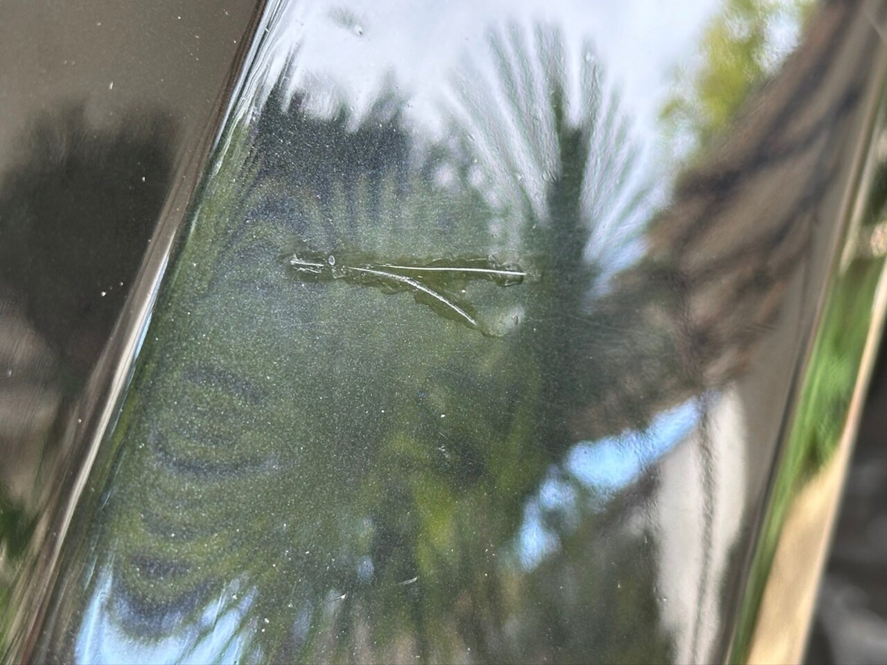

  5. Salut à tous, mon embrayage broute toujours un peu … pensant que l'anti couple serait en cause, j'ai voulu le remplacer par un renforcé. Ben, mauvaise surprise, celui en place, remplacé il y a 2 ou 3 ans, n'était pas beaucoup serré ... et pour cause, les 2 filetages de boite foirés !! Il a forcément été déposé pour le remplacement de l'embrayage . voyant ceci, j'ai eu le nez d'inspecter les alentours. Mon dieu, vis de crémaillère de direction et vis de renvoi d'angle non serrées !! Sans compter que mon véhicule a été abimé lors du séjour au garage, grosses rayures sur l'aile grossièrement maquillées et projections de produit agressif sur le traitement céramique ... 450€ de détailling et un volant de travers avec une géométrie à refaire. Pris en charge (difficilement) par le garage. Vous l'aurez deviné, je ne fréquente plus le garage Célony sur Aix en Provence et ne suis plus ami avec le patron. J'ai commandé un kit Hélicoil pour refaire les filetages, resserrer les vis et traiter les problèmes au fur et à mesure ... on est jamais aussi bien servi que par soi même !!
