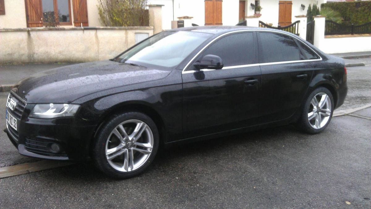

bonjour à tous je suis tony 34 ans nouveau chez AUDI depuis 2 mois j ai eu 3 seat +2 a ma femme et j'etait le webmaster de seat-emotion.com mais me voila toujours dans le groupe mais chez audi j ai une a4 2.0l 143ch de 2008 avec 56000 km a qui je viens de monter des jantes s5 en 18" et un glastint sinon je suis cuisinier et pilote amateur de Karting
