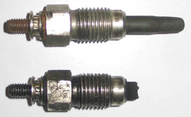

  9. c bon pour la photo, donc mes deux bougies serit aparament comme la casser de cette photo.
  10. oui, donc les bougie sont casser au niveau du crayon ( je n'arrive pas a mettre de photos dsl ). a partir de la, si je ne fais pas par endoscopie, j'ai une chance sur 2 pour que se sois reparable ou pas. j'aimerais tant qu'on me dise que c'est reparable, sa peut prendre combien de temp pour deculasser ? 3h par culasse ? ( le mecano taleur m'a dit 1h30 2h sur un moteur basic ).
  11. donc voila, je l'ai recuperer. alors, ils m'ont dit que y'avais deux bougies de casser. elles sont cassées juste sur le bout ( le crayon ), donc un petit morceau est passer dedans, ils m'ont dit apres est ce qu'il est passer par les soupapes, est ce que c'est pas un morceau qui a chauffer et aurais pu percer le piston a cause d'un injecteur qui fuit ( peut etre formuler autrement mais ct a peu près sa ) il faudrais que je trouve un garage qui puisse faire une endoscopie pour verifier si le piston est intact et la chambre en meme temps. la je serais plus seraint de me lancer a la faire deculasser. si se n'est que des soupapes, se n'est pas se qui coute le plus cher, les injecteurs pourront etre passer au banc vu qu'ils seront demonter. si on se dit que c'est le garagiste qui a fait une bourde ( se que je ne met pas de coté ), c'est donc un morceau de bougie qui aurai trainer dans le moteur tout comme si il avait casser ( avec leurs explications ). J'ai demander au patron de se garage si lui la ferais deculasser et il m'a dit que le conseilleur n'est pas le payeur mais que lui le ferait car pour lui il ne pense pas a un trou dans le piston il penserait plus au soupapes. il m'on quand meme remonter les bougies casser.......... pour les compression prise sur 3 cylindre: deux cylindre a 27bar et un a 0 ( appareil qui decolle qu'a partir de 10 ). meme si il a fait un erreur, de tout facon je ne le saurait jamais et ne pourrais pas le prouvais. Puis en meme temp VagCom m'avais detecter un defaut sur deux bougie de prechauffage avant. voila en la voila dans mon garage, soit je la repare (sans avoir besoin de changer le moteur ), soit je la cede pour une modique somme......... pour info je l'ai mis a 7900e en l'etat, bien j'ai plein de mail!!! .................................................................. ............. ........ ....... sa fais chier.... j'aurais aimer la garder serieux!
