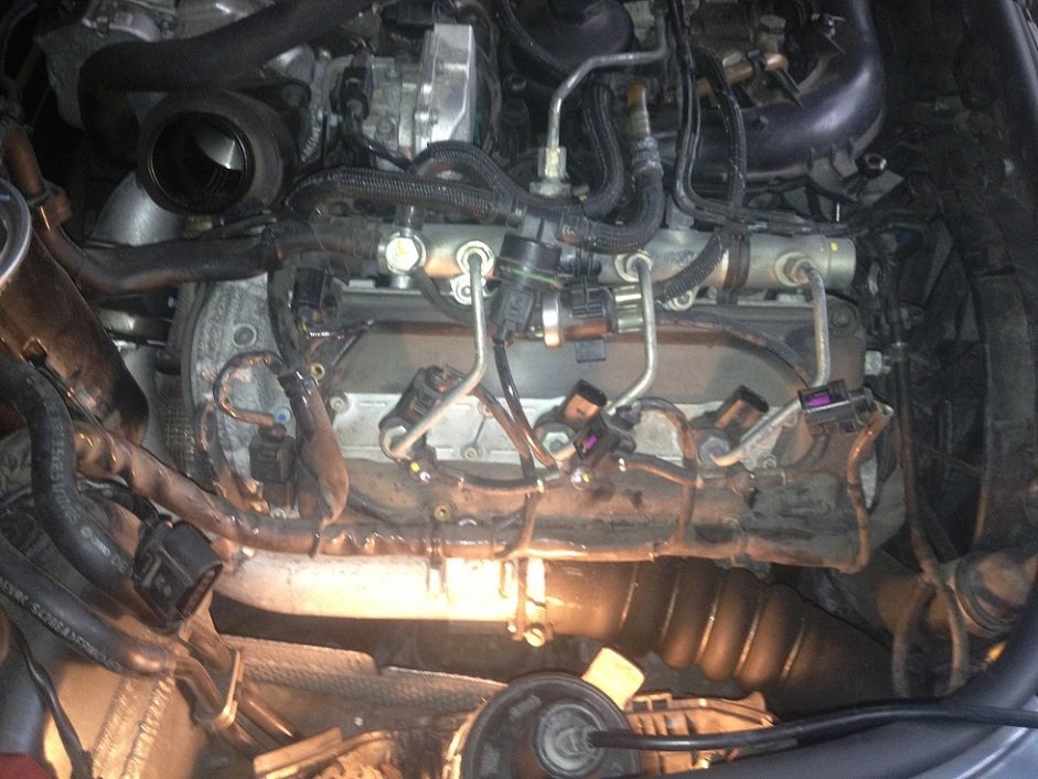

  10. salut a tous bon voila comme prevu les photos de mon demontage. Je previens je ne suis pas mécano et ni photographe !lol! j'ai fais du mieux que j'ai pu avec mon iphone tout degueu ( moi qui en prennait tellement soin avant !) voila le petit demontage qui j'espere pourra en encourager a demonter les leurs. j'ai fais ceux du coté filtre a air car c'est se coté ou il y avais un manque de compression puis c'est aussi les plus accessible sans trop de demontage.

  13. de retour!!! bon alors, injecteurs demonter, j'ai donc essayer de passer la camera par le trou au au bout mais 10mm est trop gros. je voudrais bien mettre des photos mais fichier trop gros, il faut que je les rendent plus petite. je ferais un nouveau sujet avec les photos. Donc vu que le trou etait trop petit, j'ai donc vidangé l'huile et demonter le carter huile, j'ai enlever le socle plastique dedans et là, une vu sur les cylindres, 3 tres bien visible j'ai pu voir les autre avec la camera du coup et rassurant je n'ai pas vu de trou ou de degat sur le cylindre, tout a l'ai intact vu d'en dessous. donc je pense pas que le manque de compression vienne d'un trou dans un piston. je vais demonter les bougies de prechauffage et voir les quelles sont peut etre casser ( je vais ht une clef a bougie avant lol ) un peut rassurant se que j'ai vu quand meme! pour se qui est du gazol dans l'huile, peut etre du au FAP d'ou le voyant c'est allumer 3, 4 fois depuis que je l'ai. j'ai fais tomber un peut d'huile par terre, j'ai verser de l'eau dessus et vu des aureole de gazol dans l'eau. je vais demonter les injecteurs de l'autre coté, je vais les amener a controler. si sa se trouve la perte de compression viendrais d'une bougie de prechauffage ou une soupape si une est bloquer. y'a t-il un signe qui montre une soupape bloqué quand on regarde au niveau de l'arbre a came ?

  19. bien le demontage est commancer, enfin, j'ai commencer par tirer les injecteurs, j'en ai un dans les main. gégé, j'ai aussi penser a une soupape avec mon pere, mais le truc c'est que sa n'explique pas l'augmentation de mon niveau d'huile bien au dessus du max et qui sent le gazol, non ? je mettrais des phtotos dans un nouveau post, les photo du debut, deja je vais essayer de voir par cette orifice si je peut voir si oui ou non le piston est percer ( le trou est vraiment petit ) je mettrais une photo de mes injecteur.
