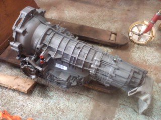

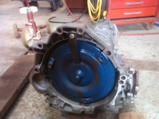

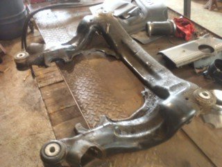

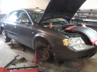

  9. re salut a tous après un mois de travail elle est vivante ............ j'ai fini de tout remonter et de tout ajuster comme il faut. ca fait du bien de rouler enfin dans une vrais voiture. voici quelques photos. ma transmission entièrement remisse a neuf. elle est belle comme tout. :malelovies: avec le torque pour remonter la transmission je ne voulais pas avoir de probléme alors j'ai préféré enlever le cross frame. j'en ai profiter pour le netoyer. mais avant il faut s'assurer que le moteur ne tombe pas à terre.
  10. merci les boys je remonte la transmission cette semaine. avec le torque covertor. pour le torque, je l'ai fais remonter à neuf. c'est plus safe. et surtout ça ne me tanter pas de tous re-démonter juste pour le torque je vais essayer de faire plus de photos.
  11. Salut a tous voici une adresse utile pour ceux qui aiment les défis.... http://www.audipages...overeplace.html

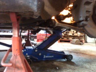

  12. Salut tout le monde bon ça fait un bout de temps que je n'ai pas donner de nouvelles. ben j'ai eu des problèmes avec ma transmission. elle est morte.(elle donné des coups et j'ai eu une grosse fuite d'huile...) ça fait un incroyable show de boucane de l'huile qui tombe sur l'échappement ... ça fume en tabar....j'étais pas trop fier de moi surtout que je venais de doubler un mec qui roulé en grand-père.... le mec devait être mort de rire. le pire c'est que je venais juste de faire changer huile monteur et de la transmission pour être sur de rouler en paie... j'étais pas trop trop de bon humeur.... je l'ai donc fais remorquer au garage. le lendemain il m'appel pour me dire que le seal du torque est fini. et que la transmission aussi. total des coûts 2800$ pour la transmission + 20hrs de temps 50$/hrs + un torque 500$= 4300$ + les taxes 15% c'est le prix que j'ai payer pour l'Audi..... :reflexion: et a ce prix là j’aurais pu acheter une autre A6 bref c'est pas passé au conseil de maison..........ça fait que j'ai rapatrier l'Audi dans le garage des beaux frères. et je l'ai donc démonté tout seul. c'est une sacré job et je ne le conseil pas a personne, heureusement que j'avais plus d'outils que je garage. j'ai réussi à la sortir en 15hrs... pas si pire pour une première fois. après l'avoir sortie (la transmission) j'ai trouvé un fichier doc en anglais bien expliqué. je vais le mettre sur le forum. voici quelque photos il faut quand même un minimum pour faire le travail une Audi il faut quand même lever l'auto assé haut pour sortir la transmission un bon jack un gros coffre à outil un petit coffre à outil quelques calendriers pour connaitre la date après avoir sortie la transmission, je suis allé la porter chez un spécialite de la transmission.... verdict, une pompe à huile, un set de disque d'embrayage, un seal de troque...total 1200$ pièces et mains d'oeuvre avec une garantie de 6 mois. il faut aussi que je me trouve un torque d'occasion en bonne condition. a plus pour la suite

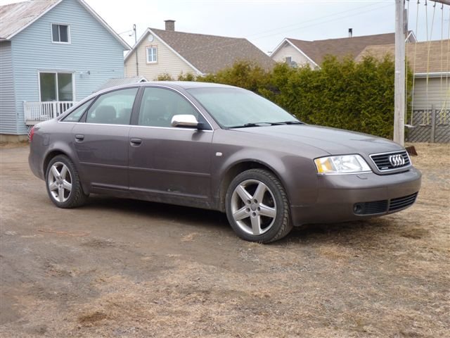

  18. salut les amis. ben oui il neige encore ici...mais je m'en fous. hier soir (samedi 21 avril) mais c'est quoi cette bête sous la neige...humm on dirait bien une audi quattro... mais oui c'est bien une audi quattro ...bon ben y en n'a pas de problèmes... hummm...non il n'y a pas assé de neige pour changer les pneus été pour les pneus neige à clous. c'est pas un petit 25cm de neige qui va nous impressionner....hahaahahah

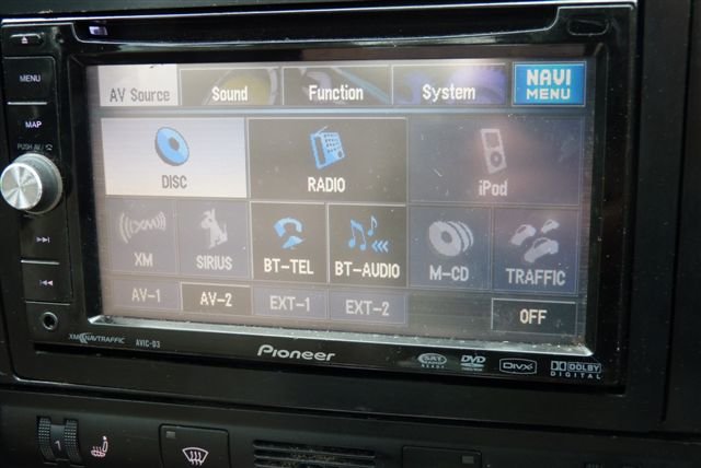

  19. l’intérieur est magnifique je ne savais pas qu'il y avait ce type de system de son chez audi. félicitation. :bigthumbup:

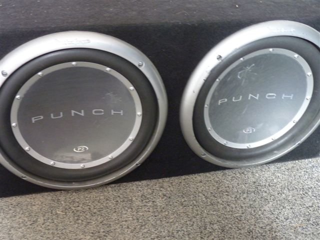

  20. bon ben j'ai réussi a faire quelque photos avant la pluie. :( j'ai enlevé les deux subwoofer de 12''.ils prenaient la moitie de la valise. et puis du boom boom avec deux enfants là... pu capable...surtout qu'il faudrait que je mette la casquette à l'envers et que je parle en YO man...et surtout les surper pantalong au genoux..... :P a plus

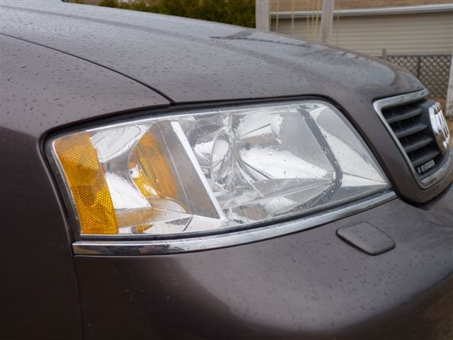

  23. Oui le bloc optique au xénon est très agréable.
