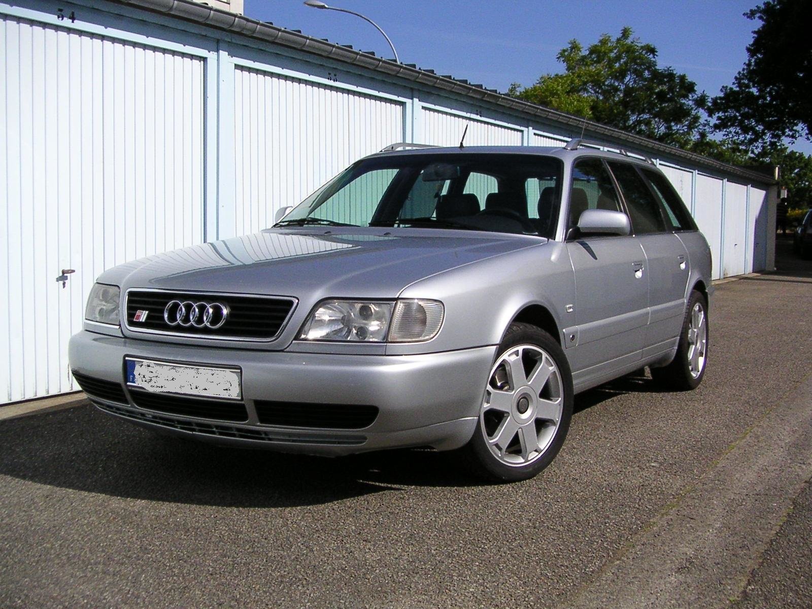

[C4]Qu'est-ce que vous pensez de moi malgré mes 10 ans
roms a répondu à un(e) sujet de dj_met1 dans A6 C4 - (1994 à 1997)
Salut, Moi j'la trouve plutot bien conservée! (l'ajout de l'aileron est discutable...) J'ai aussi une A6 tdi 140 mais en break. -
