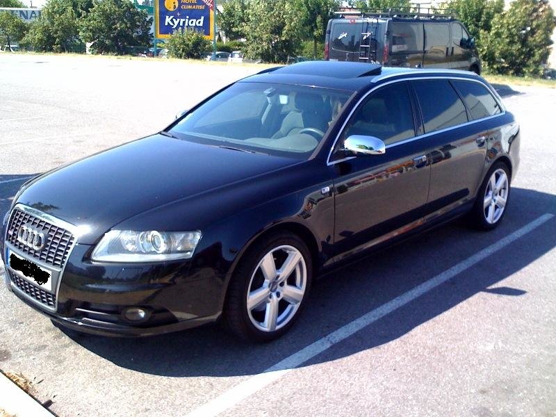

Bien sur... Donc elle est de Fév. 2005 2.7 TDI S LINE provenance allemande, chassis sport, jantes 18, noir fantome, GPS 2009 + SIC COULEUR MMI 5570, Feux arrière LED, Intérieur cuir gris alcantara, ronce de noyer, volant trois branches et sièges sports sans sigle Sline. Bluetooth, alarme, xénon plus, pare choc s line, ciel de toit gris, Pack rangement dans le coffre, son DSP. Elle a 190 000 kms. (Je sais cela peur effrayer certains mais cela fait près de 15 ans que j'achète des audi à fort kilométrage et j'en suis ravi, bien sur je n'achète pas au premier venu (j'achète des audi qui n'ont roulés que sur autoroute). Voila. Bonne soirée -

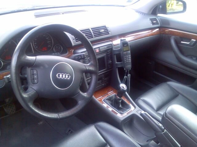

Voici la mienne, TDI 180 QUATTRO 2002 cuir élec chauffant à mémoire gps, tv, tel, télématique (qui sert à rien) boite à gants réfrigérée toit ouvrant solaire radar av/ar... depuis un an, c'est un vrai bonheur! Roms
