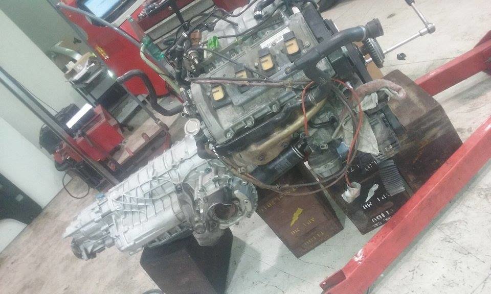

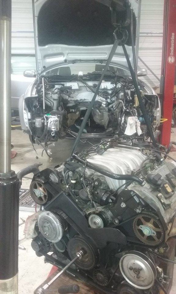

Tadaaaam moteur posé en 6h de travail. Moteur et boîte accouplé, descente de collecteur mise en place et souder. Nettoyage de tout les capteurs et connectiques et les 98% des branchement, il me reste une prise dont je ne sais plus où elle vas. Alternateur brancher, démarreur, bobines, pompe secondaire, injection, lambdas, etc... Plus que le débitmètre une fois la boîte à air monter... Et cette fameuse prise. Plus que la face avant à monter, la ligne d'échappement... Bien 5 ou 6h encore pour finir.. On sera bien... -

J'en ai profité pour mettre un gros coup de nettoyage avant de tout remettre en place. Un coup de nettoyant contact sur toutes les connectiques.. Je place le moteur... Pneu dessous si une sangle vien a cassé ça serais dommage de cassé le carter -

Holà les amigo, j'ai enfin ma bva et mon convertisseur. Je suis en train de remonter tout çà. En 2h de boulot j'ai assembler ma boîte à mon moteur avec pose du convertisseur, démarreur et ma ligne d'échappement... Il ne me reste "plus qu'as"... J'en profite pour prendre mon temps et contrôler tout mes plans de joint et les vis potentiellement fatigués.. Sachez que si vous devez désacoupler la bva du moteur une vis de 13 gêne le démontage de celle de 16... On doit l'enlever pour enlever la dernière et désacoupler la boîte du moteur et inverse pour le remontage. Juste sous le démarreur... Voilà j'ai changer mes tresses d'échappement qui étais malade... Du coup soudure en place pour être sûr du positionnement Moteur en position prêt à être jeter. -

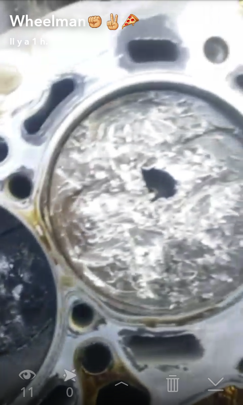

:nixweiss: J'ai une devise, ce qui es fait, n'es plus à faire... :mur: Du coup maintenant je connais quasi parfaitement mon auto. :reflexion: Moteur ouvert, partie chassis changer, hayon changer, PC démontés, Habillages démontés.. Je pense connaitre 95% de ses boulons et vis :icon_lol: Maintenant je pense avoir trouvé la cause de mon mélange trop pauvre. En ayant sortie le bloc, j'ai eu cassé un raccord rapide de durite de liquide de refroidissement, je ne l'ai trouvé que sur Oscaro, aucun fournisseur ne me l'as trouvé. J'attend ma BVA puis je remonte celà. Je fait le remplissage de ma boite avec la procédure ZF et ZOU à moi le V8 :pd: -

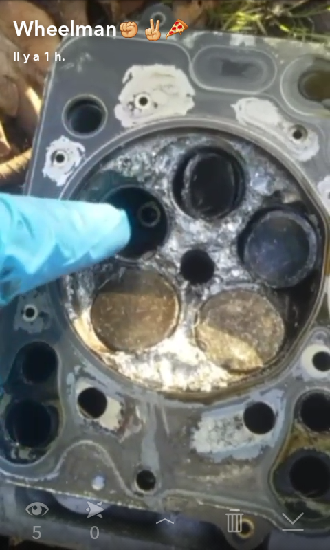

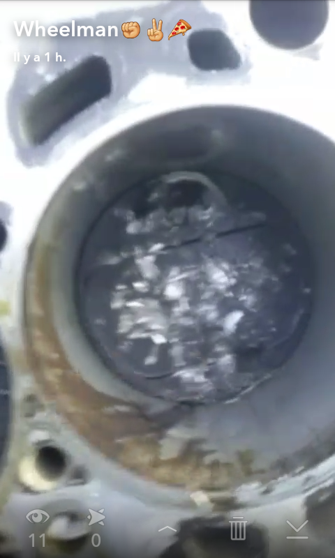

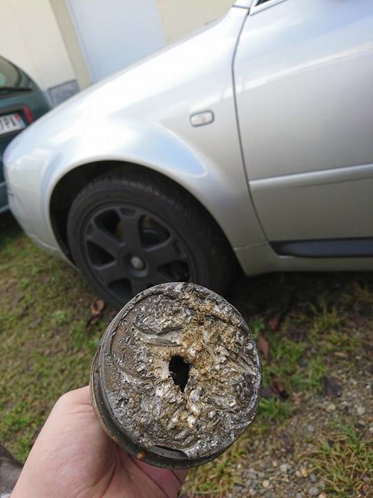

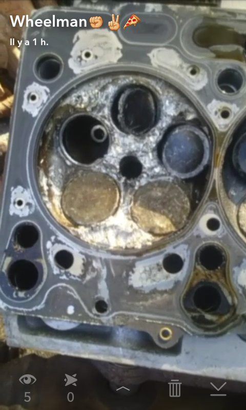

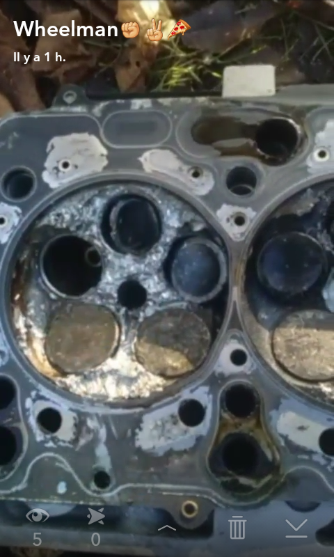

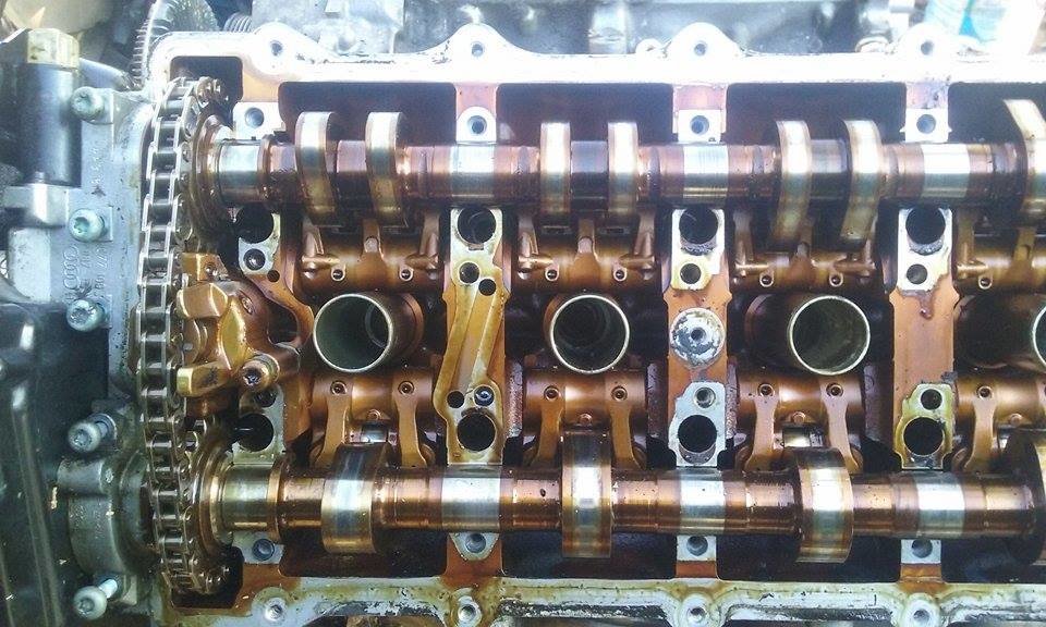

Je vous joint quelques photos de mes démontages, il as fallut que je réduise leurs taille car trop volumineuse. Premier démontage du bloc, dans le garage d'un ami Ensuite mon second démontage, avec les découvertes glacantes :'( Désolé pour la qualité de certaines photos, j'ai été les récupéré sur un vieux téléphone. Sinon l'on constate bien qu'il y as eu probleme. Mais pas de "rayures" dans les cylindre...Enfin de légères, vu que un bout de soupape et de piston se sont promené dans le cylindre et chambre de combustion. En tout cas sachez que sur 6 Cylindres ca roule ;) -

Salut ABBA, merci à toi, rien de spécial dans l'admission hormis de l'huile encrassé " retour de reniflard. En ce qui concerne la casse, j'opte pour un mélange trop pauvre sur cylindre 7-8 ou dephaseur, ou manque de pression huile, je ne saurais jamais car bougies éclater Culasse pilonée. Et pistons troués. Car les soupapes ont taper le piston ou l'inverse un bout de piston cassé qui es passé entre le piston et les soupapes. -
