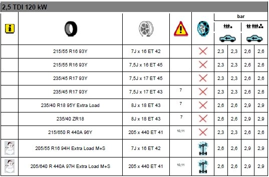

Comme tu le dis , le pneu est moin cher c'est juste pour cela , mais apres avoir jeter un petit coup d'oeil sur des sites de vente de pneu "apparement " il n'héxiste pas de 205 avec comme indice de charge 93 , en 205 tu trouves surtout du 91 . alors je me dis qu'en cas d'accident ou meme d'un passage au CT , cela peut peut etre se retourner contre toi ! L'indice de charge est un code numérique qui correspond à la charge maximale qu'un pneu peut supporter Pour l'A4 avant B7 le conctructeur préconise une charge de 625 kgs par pneu sachant que l'indice 92(630kgs) je n'en ai jamais vu et celle d'apres est la 93 (650kgs) donc le pneu en 205 que l'on trouve surtout en 91(615kgs)je ne pense pas que cela soit autorisé n'y tres "sage" texte trouver sur le net : Il est interdit de monter un indice de vitesse inférieur à celui des pneus montés d'origine sur le véhicule ou celui préconisé par le constructeur. En revanche, il est tout à fait possible de monter un indice de vitesse supérieur. pour ce qui est des pneu hivers c'est autorisé de baisser : En hiver, il est possible de monter un indice de vitesse inférieur (d'une lettre) à la monte de pneus été. Par exemple, si le véhicule est monté en indice W en pneus été, il pourra être monté en indice V en pneus hiver, mais pas en indice H.

bonjour apres avoir contactez audi france pour connaitre les différents montage possible sur mon audi voici le tableau qu'il m'on envoyé . j'ai fais cela car je suis en 215/55R16 et je pensais pouvoir passer en 205/55 R16 .
