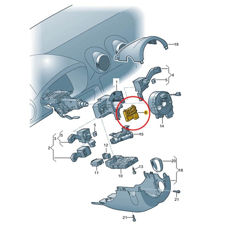

Donc pour conclure je viens de remonter tout ça aujourd'hui et mon défaut a définitivement disparu après effacement avec vcds. Pour ce qui est de l'ergot rouge présent sur la pièce, il est fait pour la maintenir en position médiane avant montage. une fois en place il faut casser, c'est fait exprès et très facile à faire. Cette pièce ne sert absolument pas à capter la position volant. Le capteur angle de direction est situé juste en dessous (n°8) (Cf pièce jointe récupérée sur un autre forum). Donc pas besoin de recalibrage en changeant cette "bague collectrice/bague (piece n°1) de rappel/contacteur tournant" suivant les termes employés.. En souhaitant que ces explications pourront servir à d'autres. Philippe. PS: mon défaut airbag est apparu après une manœuvre ou j'ai du plusieurs fois amener le volant à fond à gauche et à fond à droite. A mon avis il faut éviter (autant que possible) d'aller solliciter les butées, ça 'stresse' cette pièce chargée de transporter les signaux électriques embarqués sur le volant .... qu'on se le dise! -

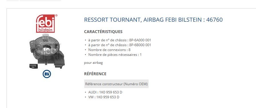

La pièce est livrée comme ça, donc centrée j'imagine: Apres je pense qu'il faut casser en tirant sur la partie rouge mais j'avoue que j'aimerai des renseignements supplémentaires... -

J'ai pris un febi bilstein à 53€... Pour le reste je suis inquiet parce que mon VAGCOM 704.1 ne me permet pas d'initialiser le zero, sur mon soft cette partie reste grisée ... et en plus y'a visiblement une partie (couleur rouge) à casser au remontage... Bref il faut que je me renseigne sur le sujet... @+ -

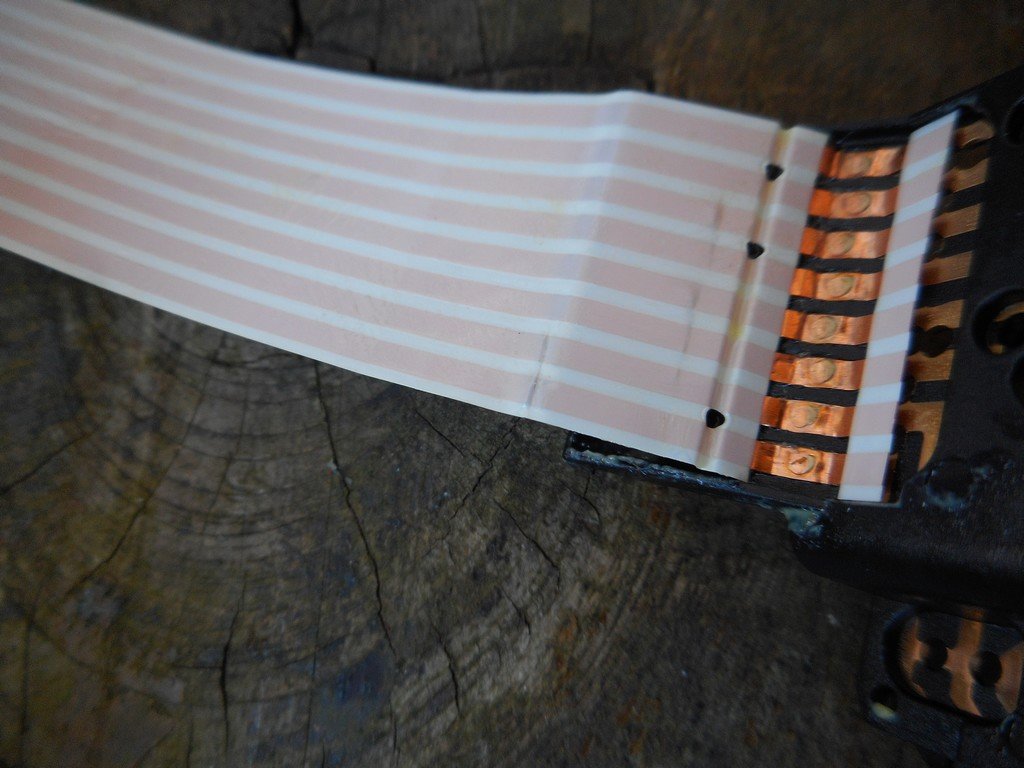

J'ai démonté ce qu'on appelle suivant les cas la bague collectrice/bague de rappel/contacteur tournant 'G85'. J'ai constaté un problème de continuité sur une des 8 broches. J'ai donc ouvert le G85: effectivement la nappe à un soucis, visuellement on peut apercevoir une rupture sur une des pistes: La ref c'est 1K0959653D et c'est 118.78€ TTC chez AUDI je viens d'appeler. -

en fait c'est pas le capteur d'angle qui serait en défaut mais la connectique de celui ci qui fait transiter les signaux de commande au volant et les signaux de commande de déclenchement des airbags. Pour l'instant j'ai pas osé demonter pour plusieurs raisons: - je sais pas comment démonter l'entourage du volant.. - mon VAGCOM v704.1 ne me donne pas la possibilité de recalibrer le capteur après démontage, l'option reste 'grisée' sur cette version que j'utilise... Bref, je patine grave depuis quelques jours.. [EDIT1] sur certains post à droite et à gauche on appelle ça la 'bague de rappel'... [EDIT2] sur un site de VPC très connu c'est ça: -

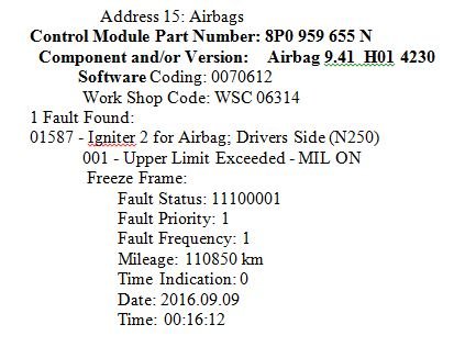

J'ai effectué quelques tests supplémentaires: J'ai lancé mon outil de diag avec les deux connecteurs airbags débranchés et il me trouve bien les deux en défaut. Par contre j'ai tenté de remplacer les airbags par deux résistances de 3.3kOms en les 'plantant' directement dans les connecteurs. Il me semble que j'ai lu quelque part que c'était la valeur 'normale'. Malheureusement les deux défauts restent après effacement donc j'imagine que la valeur n'est pas bonne... Quelqu'un peut il éventuellement me renseigner sur ces valeurs? Merci -

Bonjour, Hier mon voyant de défaut airbag s'est allumé. Mon outil de diag m'affiche un défaut sur le N250: J'ai démonté mon volant, défait les connecteurs des deux mais aucun defaut visuel apparent. Apres remontage j'efface le defaut mais dans les deux secondes qui suivent il réapparait... Je suis donc dans l'expectative comme on dit, d'où quelques questions: Le N250 c'est le vert ou l'orange? Quelqu'un a t il une piste éventuelle? des tests à faire? Merci pour votre aide éventuelle. Philippe. -

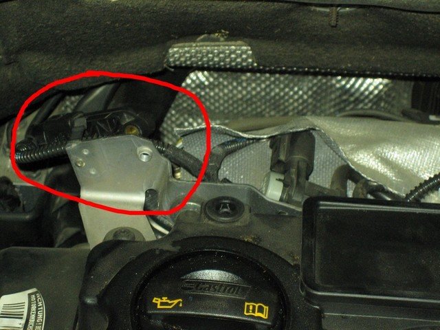

Donc 75.23€ TTC chez AUDI. 0% de remise j'apprecie....La facture en fichier joint en me souhaitant une trés bonne fin d'année! LOL!!! Même prix chez Skoda, VAG ou SEAT... normal quoi! Ces capteurs ils en ont changé 'à la pelle' sur les TDi (toutes marques confondues)...le magasinier connait la reference par coeur... J'ai effacé le défaut avec VAGcom et je suis parti rouler. Au bout de quelques kms le voyant FAP s'est ensuite eteint. Je pense que mon problème est donc réglé. Le capteur est trés facile à changer si on est un tout petit peu bricoleur. Un connecteur electrique à deconnecter, une vis torx et deux durites à débrancher/rebrancher.Ne pas hesiter à le faire soi même donc pour éviter une douloureuse chez votre concessionnaire préféré. -

Bonjour, à la lecture de ce que j'ai lu à droite à gauche, le changement du capteur de pression semble plus que necessaire et devrait (je touche du bois!) résoudre mon problème. Apparemnt pris en garantie sur de nombreux vehicule: google est ton ami... Je vous tiens au courant de la suite. -

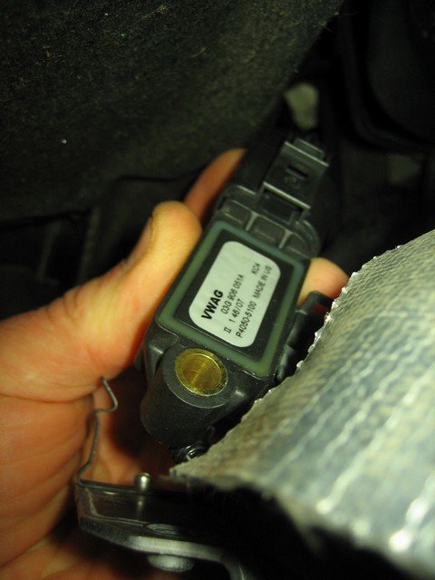

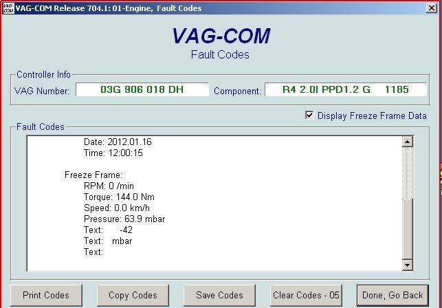

Merci pour ta réponse. Pourquoi je ne vois pas de défaut(s) bobine(s) ou bougie(s) avec le diag? c'est un defaut 'pré-actionneur' non detectable j'imagine... Ensuite j'ai l'impression d'avoir des trous ou des coupures à l'acceleration...ça confirme vos soupsons? j'ai fait des photos du capteur gaz en question. est ce que c'est bien celui là: Merci encore. Au fait je peux rouler comme ça??? -
trois voyants à la suite sur A3 8P
bulou a répondu à un(e) sujet de bulou dans A3 8P / A3 8PA Sportback / A3 Cabriolet - (2004 à 2012)

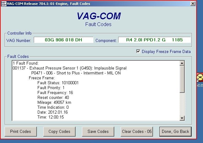

bonjour, le voyant s'est eteind ce matin en allant au boulot...puis il s'est rallumé à midi ! J'ai fait des copies d'ecran de l'erreur detectée grâce a un outil de diag... Quelqu'un peut il me renseigner un peu plus? Merci de votre aide. -
