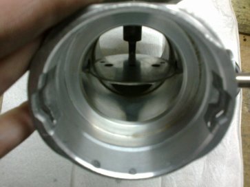

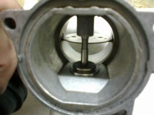

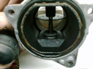

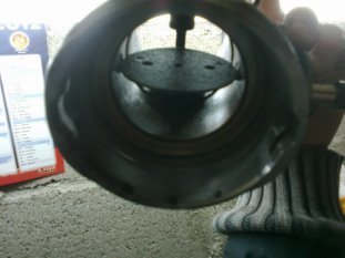

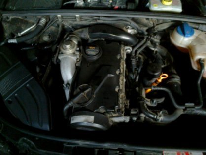

  9. Bonjour J'ai un problème de voyant qui s'allume et s'éteind. Je n'ai aucun problème de perte de puissance la voiture fonctionne trés bien. Après pas mal de lecture sur le forum suite à des problème de vanne EGR, j'ai suivi certain conseil et j'ai fini par me lancer sur le démontage de la vanne (moteur 1.9 TDI 130ch du 10/2004) pour un petit néttoyage. Pour info, changé à 90000km et là j'en ai 158000km voici le voyant: Moteur: EGR avant: EGR après: Mais malheuresement le voyant s'allume toujours :colere: Quelqu'un petit-il m'aider avant d'aller au garage?
