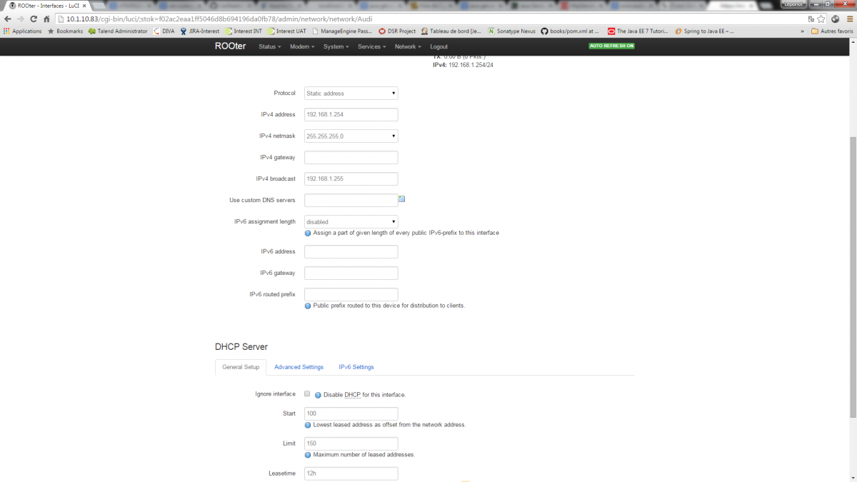

c’était en réponse a ça.... j ai pas eu le temps de faire bcp de manip pour tester. je vais essayer depuis mon laptop une config similaire. mais la 192.168.1.254 n apparaît jamais sur le MMI quelque soit le client qui se connecte dessus. je vous tiens au courant car comme certain, j'ai n est pas envie de prendre une 2eme carte SIM, ça coûte assez chère ici. comme ça le Rpi je le fou ds le coffre après :) -

voici les sceenshot du mmi. je pense que j'ai un soucis avec la gateway. et le 239.255.255.250/32 de bizarre -
