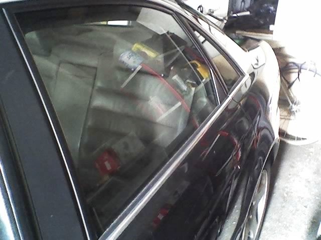

Bonjour à tous, Je viens de trouver une portière avant droite hier matin que j'ai ensuite démonter pour récupérer le bas de porte je vous mets des photos sous format JPG enfin je suis toujours à la recherche d'une porte arrière droite nue sans montant ni accessoires pour ceux qui aurais cette demie porte je serais intéressé sur ce passer un bon week end.(ps je me suis tromper pour le code peinture c'est LZ9U NOIR VOLCAN est non LY9U) là vue de devant: et vue du côté droit: -

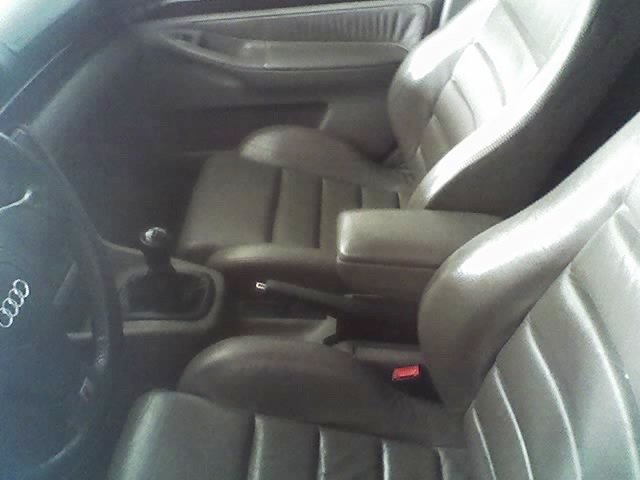

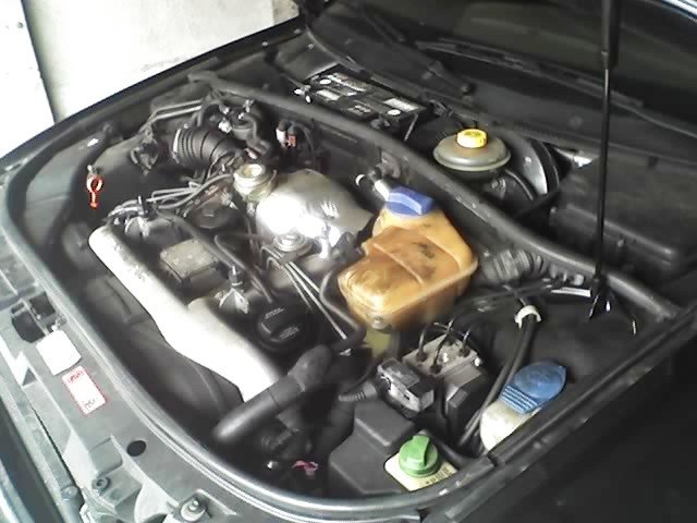

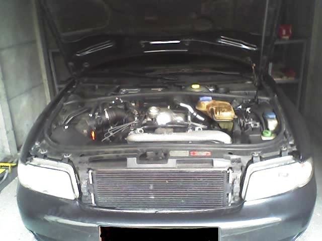

Bonjour à tous, voici quelques photos de mon audi A4 j'ai vérifier quelques pièces cet après midi demies train avant,courroie de distribution,frein avant et arrière,pneus,essuies glaces avant de commander mes pièces voilà pour l'instant dans un premier temps après je passerai à la seconde partie qui va être un peu plus dure.bonne après midi à tous -
Bonsoir à tous, Je me présente je m'appelle Loïc je suis du Loiret et je viens d'acquérir une audi a4 v6 tdi de 1999 et elle a 189000 km que je suis en train de refaire dans le passer j'ai déjà refais une alfa 155 td qui tourne super bien mais revenons à l'audi il y a un peu de travail dessus mais rien de méchant aux premiers abords:cardan av gauche à changer,j'ai le phare av droit,les 2 pneus arrières,les plaquettes de frein et à voir les disques,vidange de l'huile moteur et boite de vitesse, et tout les filtres de main je mettrai quelques photos
