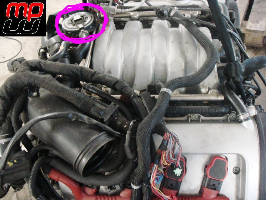

  3. Voila, cette piece fait du bruit suivant regime moteur moteur 4.2 V8 BFM

    Merci pour ces infos, mais que veux- tu dire par bricolé? Tu m'inquiète Quelle est l'utilité de ces antenne? Les ratés moteur viendraient de ces pièces en rouge? Pourriez-vous me Denver de plus amples précisions? Merci
