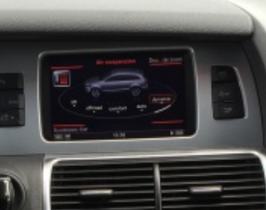

  1. Salut comment tu fait pour mettre cette vue sur MMI Alain
