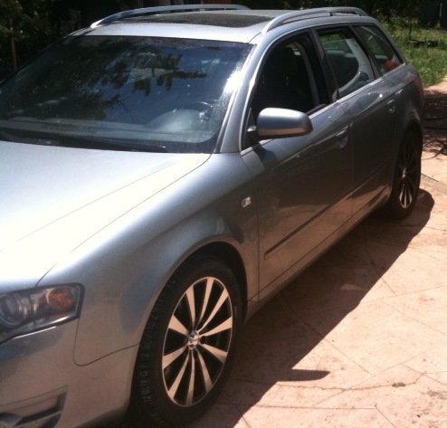

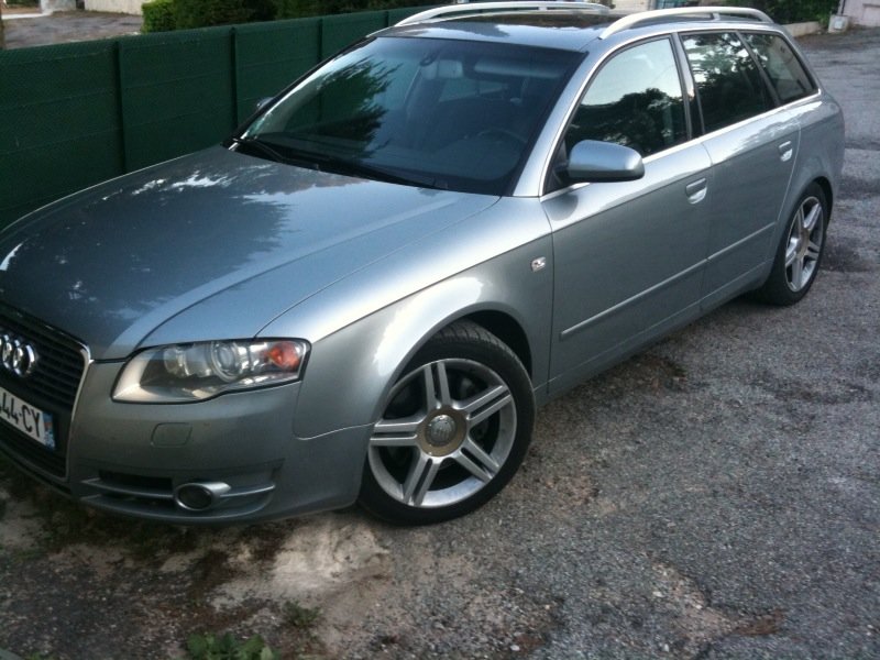

Photos ajoutées, à l’achat du véhicule, et avec nouvelles jantes. -
