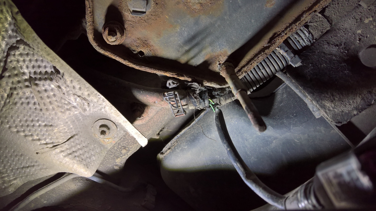

Bonjour Lamouche94 et merci de l'aide ! Je me suis remis dessus au petit matin et j'ai peu être trouvé la cause . J'ai vérifier la fiche du clapet de décharge N111 et j'ai trouvé un fil coupé a un très mauvais endroit forcément. Du coup après réparation j'ai repassé au VAG car toujours impossible de redescendre ! J'ai bien l'erreur N111 qui a disparu , mais du coup d'autre messages d'erreur sont apparu (Voir Photos) Ce peut il qu'elle soit en mode "sécurité" du faites qu'elle soit trop haute. Je vais voir si je peu la faire redescendre a un niveau normal et si je parviens a supprimer ces erreurs -
