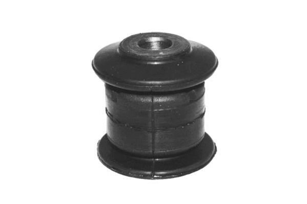

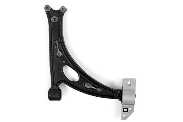

Finalement j'ai eu besoin d'une presse pour monter les silent-blocs. Le système de la tige filetée n'a pas fonctionné. Par contre, j'ai été obligé de baisser le berceau-moteur afin de pouvoir démonter le triangle gauche à cause de la boite DSG. Tout est remonté et plus aucun bruit dans le ttrain avant merci à ceux qui m'ont aidé @+ -

j'ai une dernière question avant d'attaquer le remplacement des silent-blocs: - quels sont les couples de serrages des différentes fixations du triangle? @+ jl -
Démontage Triangle suspension A3 SB
majuau3 a répondu à un(e) sujet de majuau3 dans A3 8P / A3 8PA Sportback / A3 Cabriolet - (2004 à 2012)
ok merci pour toutes ces infos j'ai commandé les 4 silent-blocs et je pense les faire ce week-end. Finalement je change les 2 silent-blocs de chaque triangle je vous dirais comment cela s'est passé. -
