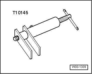

Bonsoir ,il faut repousser les pistons avec un outil assez simple il ne parle pas de tourner en poussant ci joint texte et photos Étrier de frein Brembo 17” et 18” Notat Après le remplacement des plaquettes de frein, appuyer plusieurs fois à fond sur la pédale de frein, le véhicule étant à l'arrêt, pour que les plaquettes prennent leur position de fonctionnement. t Pour aspirer le liquide de frein hors du réservoir, utiliser l'appareil de remplissage et de purge des freins -VAS 5234-. t Avant la dépose d'un étrier de frein ou le débranchement d'un flexible de frein, il faut mettre en place le pousse-pédale de frein -V.A.G 1869/2- (pendant cette opération, réduire la pression). 1 - Disque de frein/tambour de frein q Épaisseur du disque de frein et limite d'usure → chap. q Tambour de frein : Ø et limite d'usure → chap. q Remplacer systématiquement par essieu q Disque de frein/tambour de frein non unidirectionnels q Pour la dépose, dévisser auparavant l'étrier de frein 2 - Vis d'ajustage q Couple de serrage : 14 Nm q Disque de frein sur carter de roulement de roue 3 - Vis d'obturation q Couple de serrage : 14 Nm q De l'écrou de réglage du frein de stationnement 4 - Etrier de frein q Ne pas dévisser la conduite de frein pour le remplacement du disque de frein. q Dépose et repose → chap. q Remise en état → chap. Nota À part la « remise en état de l'étrier de frein arrière », aucune opération de réparation de l'étrier de frein n'est autorisée. 5 - Vis à denture multiple q Couple de serrage : 180 Nm q Remplacer après chaque démontage 6 - Vis Torx 7 - Tôle de protection 8 - Plaquettes de frein q Avec indicateur d'usure q Le témoin s'allume dans le porte-instruments lorsque les plaquettes de freins atteignent la limite d'usure q Contrôler l'épaisseur : → brochure17.1 q Épaisseur de la garniture de frein et limite d'usure → chap. q Remplacer systématiquement par essieu q Dépose et repose → chap. 9 - Câble d'indicateur d'usure de garniture de frein 10 - Goupille de sécurité 11 - Goupille de fixation de plaquette de frein 12 - Ressort de retenue 13 - Support q Visser sur le boîtier d'étrier de frein 14 - Vis à six pans q Couple de serrage : 8 Nm 15 - Agrafe-ressort 16 - Conduite de frein q Couple de serrage : 14 Nm q Visser dans le boîtier d'étrier de frein q Ne pas dévisser la conduite de frein pour le remplacement du disque de frein. 17 - Flexible de frein q Ne pas dévisser le flexible de frein pour le remplacement du disque de frein. q Veiller au positionnement impeccable des ergots de fixation dans les rainures du support 18 - Goupille de serrage 19 - Ressort de pression 20 - Ressort de traction droit Nota Pour décrocher et accrocher le ressort de traction, utiliser une pince pour ressort de frein de commercialisation courante, par ex. HAZET n° 797. q Emplacement de montage : sur l'écrou de réglage q Tenir compte des caractéristiques distinctives par rapport au ressort de traction gauche → repère : t Plus grand nombre de spires du ressort t Aisé à infléchir avec la main 21 - Ressort de traction gauche Nota Pour décrocher et accrocher le ressort de traction, utiliser une pince pour ressort de frein de commercialisation courante, par ex. HAZET n° 797. q Emplacement de montage : sur la fermeture expansible q Tenir compte des caractéristiques distinctives par rapport au ressort de traction droit → repère : t Moindre nombre de spires du ressort t Difficile à infléchir à la main 22 - Fermeture expansible 23 - Ecrou de réglage q Régler le frein de stationnement → chap.. 24 - Segments de frein q Sans indicateur d'usure q Epaisseur mini des garnitures : 1 mm q Dépose et repose → chap. 25 - Tôle de blindage pour disque de frein q Couple de serrage : 20 Nm 26 - Câble de frein arrière -
