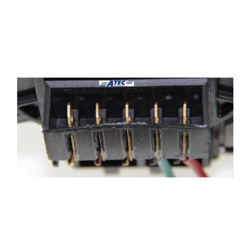

bon ayant besoin de la voiture je me suis penché sur le problème a fond problème mon moteur origine pour la b5 phase 1 5pin le moteur que j'ai acheté b5 phase 2 4pin j'ai résolu le problème assez facilement car les couleur de fils sont identiques juste un fils de couleur bleu que j'ai isolé pour ne pas faire masse ou autres (récupérer le faisceaux et prise origine phase 2) alors si vous rencontrer le même problème que moi lors d'une panne moteur d'essuie glace d'erreur d'achat ou autres ce n'est pas grave vous repiqué les fils et le tour est joué tout fonctionne comme avant :race:
j'ai déjà essayé mais le moteur est très faible même démonté et il tourne difficilement sans la tringlerie
Toujours personne? j'ai besoin de la voiture lundi pour travailler
personne avec tout les pros sa m'étonne quand même :nixweiss:
Bonjour comme dit dans le titre j'ai un souci avec mon moteur d'essuie glace qui a rendu l'âme hier avec la météo actuel mon boulot et les casses ou autres dans le coin pas possible de trouver le moteur je me rabat sur leboncoin car urgent avec cette météo pas le temps d'attendre je vais chercher le moteur que je trouve sur leboncoin aujourd'hui je rentre et vois que ce n'ai pas la même prise un avec 5fils pour le mien et un avec 4fils le nouveau je voudrais donc savoir si c'est possible de refaire les fils correctement et si je peut en débrancher un ou autre merci de vos réponse voila ma prise
