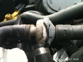

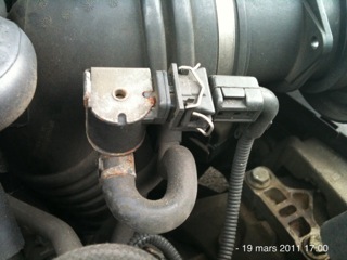

alors tout le monde a aussi cette valve ? kdo ma fait peur la donc elle est hs ok je vai m'occuper de sa lundi j'espere juste que ce n'est pas trop compliqué a demonter et remonter sinon ok pour la n75j la mienne a l'air bien rouiller mais je n'es pas eu ce defaut au vag-com -

ok je me disai bien que ce n'etait pas normale donc lundi direction audi pour acheter tout sa et pour la n75 j'ai la n75c moteur apy oblige on ma conseiller la n75j -
bonsoir alors je voudrais savoir quel est cette piece et quel peut etre la cause de cette deformation merci. et pour ma n75c la rouille agit t'il sur ces performance et son efficacité merci
