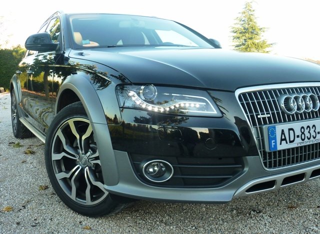

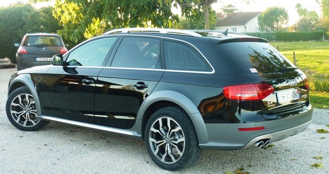

Quelques photos de mon Allroad ambition luxe 170CH de novembre 2009. Options vitres arrières sur-teintées, sortie d'échapement chromée, jante audi R8 v10 replica. de profil... et de dos !
